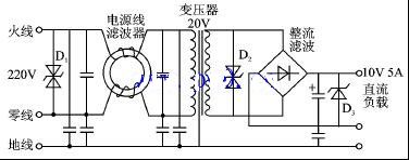

图1为微机电源采用TVS管作线路保护的原理图。
图1 微机电源部分原理图
下面就图1中的线路保护加以说明。
① 在进线的交流220 V处加双向TVS管D1,以抑制220 V交流电网中的尖峰干扰。双向TVS管D1的
选取D1时根据上述参数,通过查表即可得到。
② 在变压器进线处加上抗干扰的电源线滤波器,以消除小尖峰干扰。
③ 在变压器输出端交流20 V处加上双向TVS管D2,再一次抑制干扰。双向TVS管D2的
选取D2时根据上述参数,通过查表即可得到。
④ 整流滤波输出直流10 V时,加上单向TVS管D3抑制干扰。单向TVS管D3的
选取D3时根据上述参数,通过查表即可得到。
通过如上4次抑制,得到了所谓的“净化电源”。为了防雷击等浪涌电压,还可在交流220 V进线端加上压敏电阻器,以便更有效地防止干扰进入计算机的CPU及存储器中,从而进一步提高系统的可靠性。
