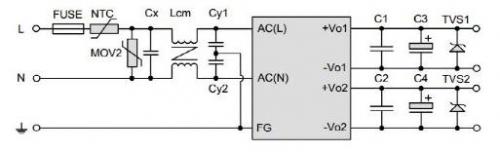

从应用的角度来看,虽然一些性能无法测试,但可根据规格书极限测试条件测试电源稳定可靠性,如最高最低电压、最高最低温度、最大负载等;也可根据规格书如图1推荐电路,测试模块浪涌抗扰度、静电抗扰度、脉冲群抗扰度等;还可测试模块持续短路、重复开关机等。
图1 推荐电路
当然,这些测试本身属于破坏性的,会造成模块一定的损伤,测试完后不应再使用在产品上。

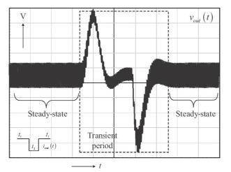

另外,值得注意的是,若主路突然由重载变为很轻负载或相反,将导致辅路电压出现下冲或上冲。很明显这意味着,主路的“大动作”将可能导致辅路工作异常。
模块本身可以加更大的假负载,当然这也会增加其损耗。在选择电源模块设计系统时,特别对于多路输出模块,应考虑最轻负载问题。
图2 上冲和下冲
