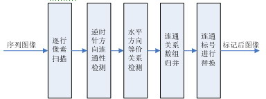

首先,在进行标记算法以前,利用硬件开辟独立的图像标记缓存和连通关系数组,接着在视频流的采集传输过程中,以流水线的方式按照视频传输顺序对图像进行逐行像素扫描,然后对每个像素的邻域分别按照逆时针方向和水平方向进行连通性检测和等价标记关系合并,检测出的结果对标记等价数组和标记缓存进行更新,在一帧图像采集传输结束后,得到图像的初步标记结果以及初步标记之间的连通关系,最后,根据标号对连通关系数组从小到大的传递过程进行标号的归并,利用归并后的连通关系数组对图像标记缓存中的标号进行替换,替换后的图像为最终标记结果,并且连通域按照扫描顺序被赋予唯一的连续自然数。
图 1 标记算法流程
本文快速二值图像连通域标记算法分为三个环节:
1.图像初步标记:为每个像素赋予临时标记,并且将临时标记的等价关系记录在等价表中
2.整理等价表:这一环节分为两个步骤:
(1)将具有等价关系的临时标记全部等价为其中的最小值;
(2)对连通区域以自然数顺序重新编号,得到临时标记与最终标记之间的等价关系。
3.图像代换:对图像进行逐像素代换,将临时标记代换为最终标记.经过3个环节处理后,算法输出标记后的图像,图像中连通域按照由上到下,由左至右出现的顺序被标以连续的自然数。

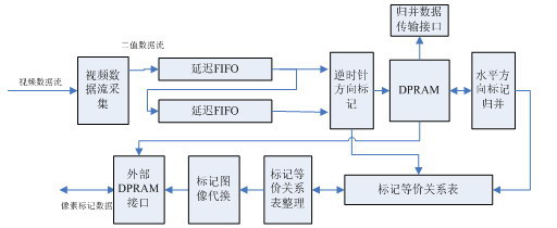

图4 快速标记算法FPGA实现的硬件结构
图4所示快速标记算法FPGA实现的硬件结构,主要由二值视频流延迟FIFO串并转换、逆时针标记单元、归并数据传输接口、水平方向标记归并单元、标记等价关系表、标记等价关系整理单元、图像标记代换等单元构成。
FPGA内部视频流采集单元,根据分割阈值对采集来的灰度数据进行二值化,输出二值视频流;通过延迟FIFO的串并转换,将串行的二值视频数据流转换成两行并行的数据;逆时针方向标记单元利用移位寄存器对接受来的并行数据流组成图2所示窗口,在窗口内对数据进行逆时针的连通性检测,生成初始的等价关系表并且对像素数据进行临时标记;水平方向标记归并单元紧接在逆时针方向标记后,对初始标记后的像素数据通过移位寄存器组成如图3所示的数据窗,对数据窗中的数据在水平方向进行标记等价性判断,归并属于同一区域的标记值,并且追踪置换标记等价关系表,把在此以前的等价标记值全部统一成最小的标记值,最后把归并后的并行标记视频流存入后续双端口RAM组成的存储器组中;外部双端口RAM在下一行视频数据流处理时把标记好的上一行像素数据存入到外部双端口RAM中。
一帧图像数据标记完毕后,在视频数据的间隙对等价关系表数组进行整理归并,等到下一帧视频数据传输时,从外部双端口RAM中取出上一帧数据进行标记图像代换完成最终的图像标记。

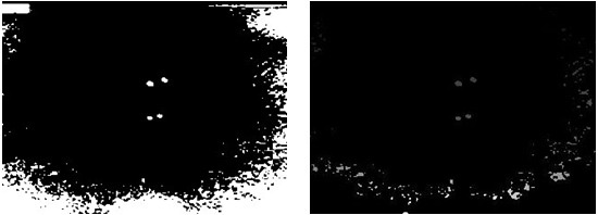

图7、8、9、10给出对4幅384×288二值红外图像的标记结果,由于本文设计针对天空中飞行目标,因此剔除图像边缘(对于图像边缘的背景目标不标记,致为0值);统一了标记算法规则,减小了边缘背景对目标识别的影响。
图7、8、9、10所示均为在多云背景的天空中含有飞机编队,对于形状各异的云层具有复杂的复连通关系,产生复杂的等价表操作,最终被正确地赋予相同的标记。仿真结果相关数据示于表1。其中,FPGA工作时钟为100 MHz;n为连通区域个数;N(MAX)为最大临时标记;T1为TI公司的6416DSP通过传统的收敛标记算法执行时间;T2为TI公司的6416DSP通过本文设计的快速标记算法执行时间;T3为FPGA通过本文设计的快速标记算法执行时间。
仿真结果证明,传统的收敛标记算法以软件方式运行于TI公司DSP6416系统中时,算法处理速度不确定,取决于图像中连通域的形状和数量;本文中描述的二值分割图像标记快速算法以软件方式运行于TI公司DSP6416系统中时,算法处理384×288像素图像可以达到50帧的处理速度;但是,以FPGA实现该算法时,在100MHz工作时钟下,能够达到400帧/秒的处理速度。

图7 含有4架飞机目标的二值红外图像和标记后的图像
