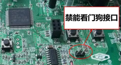

2、预留禁能看门狗的接口
为了避免芯片程序跑飞或进入死循环状态,目标板一般都会放置外部看门狗,有效保证整个系统稳定运行。但是,如果芯片正处于烧录状态,由于没有喂狗,看门狗将计数溢出并复位目标芯片,意外中断了当前的烧录工作。为了避免以上异常情况,目标板应预留禁能看门狗的接口。当芯片烧录的时候,通过一个跳线,禁能看门狗,杜绝烧录时芯片被看门狗复位。如图1所示,目标板预留了禁能看门狗接口。
图1 禁能看门狗接口

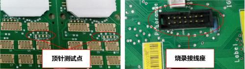

3、烧录接口是焊盘测试点还是接线座
图2为焊盘测试点和普通烧录接线座的对比。如果生产烧录量很大,为了提高烧录效率,可以配合夹具和自动机,进行自动化的烧录。夹具一般都是配合顶针一起使用的,故需要在目标板预留焊盘测试点,以便烧录信号线的顶针与目标板接触;而如果生产烧录量偏小,则可以人工手动拔插烧录接口。
图2 焊盘测试点和普通烧录接线座的对比

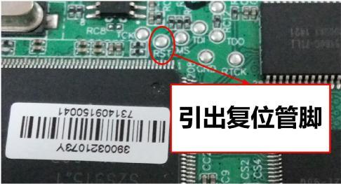

4、引出芯片复位管脚
有时候,出于节省PCB空间考虑,设计烧录接口时会省掉复位管脚,但这有可能导致烧录不稳定。烧录前,先复位芯片,可以给芯片烧录提供一个纯净的初始化环境,避免芯片已跑有代码时,影响后续的烧录。此外,烧录前先复位芯片,还可以避免上电瞬间烧录信号线电平的抖动,使得芯片误采集到握手信号,导致烧录通信握手失败。因此,为了保证烧录的稳定性,烧录接口需引出复位管脚。烧录器烧录芯片前,利用复位管脚先复位芯片,使芯片处于一个纯净的初始化状态,有效保证芯片烧录的稳定性和有效性。
图3 引出复位管脚
