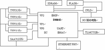

系统组成如图2所示,在图中TMS320DM642通过64位宽的EMIF(External Memory Interface)总线扩展外部存储器部分,包括32Mbytes的Synchronous DRAM,用于存放实际运行时用户代码和图像数据。4Mbytes的FLASH用于存放bootloader,以及用户的应用程序,启动时将FLASH中的代码和数据加载到内存中(SDRAM中),用户对与虚拟线圈的配置参数也可以存放在FLASH中。SDRAM的数据宽度为64位,FLASH的数据宽度为8位,分别对应TMS320DM642的CE0和CE1空间。同样地,通用异步收发器UART(Universal Asynchronous Receiver)和CPLD(Complex Programmable Logic Device)也是通过EMIF总线与DM642相连。UART用来扩展串口,本系统中可用其扩展了RS232接口。CPLD用来实现FLASH和UART的粘合逻辑及扩展通用数字I/O。为了方便软件的实现,本系统中将这两部分也连接到了DM642的CE1空间,其内部寄存器作为CE1存储空间的一部分。

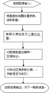

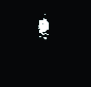

晚上的路面能见度比较低,算法主要是对车灯的识别。在晚上,车灯有很强的亮度,所以只要能正确的检测到车灯就可以进行车辆的测量。算法的干扰来自路面对车灯发出来的光线的反射。通过使用Matlab仿真试验后发现,二值化去噪以后,车灯的亮斑基本上是车灯的形状,而路面反光区向前发散,据此可以通过检测窗上亮斑的形状特征来识别车灯和路面反光区。夜间的算法如图2夜间算法流程图所示。对虚拟线圈二值化的阈值选取是通过大津法得到的,与经验法相比,大津法是通过计算方差得到阈值,环境适应能力比较强,但这也增加了算法的时间和空间复杂度。图像去噪是使用3×3的中值滤波器,我们对其进行了快速算法的改进,并且只对虚拟线圈进行。

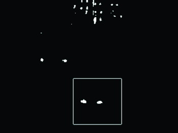

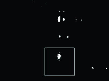

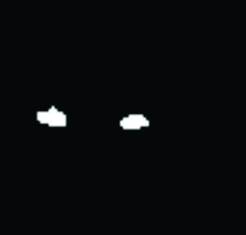

采集到路面原始灰度图像如图4,图5为其二值化处理后的图像,图中矩形区域为虚拟线圈,线圈中有两个白色区域。以像素为单位,根据白色区域的最大长宽比确定是否为车灯。车灯对应的白色区域长一般长小于等于宽,如图6所示。路面反光对应的白色区域长大于宽如图9所示,虚拟线圈内的白色区域为路面反光。

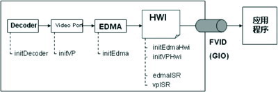

输入驱动采用TI公司提供的FVID类驱动,如图10所示,此驱动通过对结构体配置参数,实现DM642的IIC模块对视频采集口,以及对A/D转换芯片TVP5150的配置,使TVP5150输出PAL制式的数字视频流,并将采集到的图像通过视频口的FIFO写入到指定内存区。当图像采集完成后,通过旗语发送消息给处理模块,消息结构存储了图像数据所在内存的空间的首地址。随后输入模块等待输出模块的回复,以继续处理下一帧的图像。处理模块负责执行车流量统计算法。从输入模块发送的消息结构中提取图像数据地址,以进行图像算法处理,运算结果通过CPLD扩展的I/O口输出,将车流量的监测信息传给信号机。

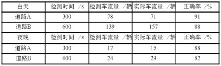

为验证车流量检测系统的可靠性,将算法移植入检测系统,在多处公路天桥上使用三角架安装摄像头进行了实际检测试验。由于天桥上有一定数量的行人,导致天桥轻微晃动,对摄像头的稳定性有一定影响。另外车辆骑线现象等造成检测结果有一定误差,但是检测效果依然良好。一组测试如表1车流量检测结果所示,在自然环境下,采集图像大小为720×576。其中白天的测量时间为下午3点27分,晚上的时间为下午6点50分,天气晴朗,测试地点为北京市海淀区学院路的两条车道。采用CCD大小为1/3英寸。镜头焦距为3.5"8mm, 最大孔径比为1:1.4。
表1车流量检测结果
从表1车流量检测结果中得知,白天视频检测的结果略好,夜间车灯的形状和亮度有较大差异,有一定误差,但系统识别准确率都在80%以上。试验证明了该方法检测精度高,实现成本低,系统运行可靠。
