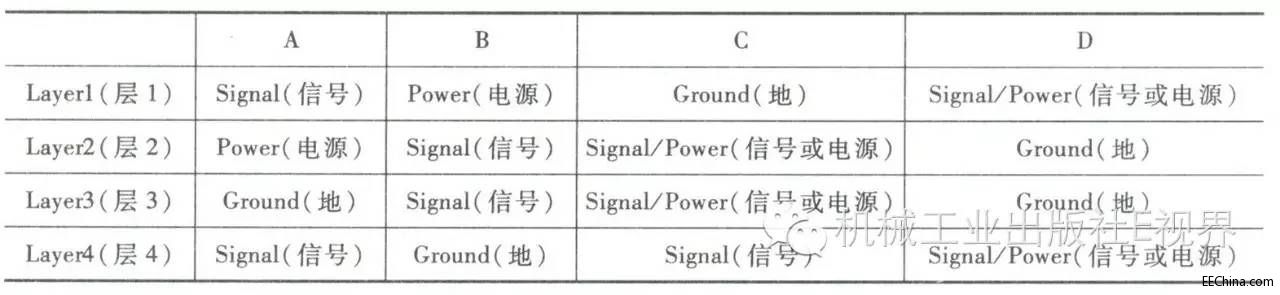

四层板设计
  表1  四层板叠层设计示例
一般来说,对于较复杂的高速电路,最好不采用四层板,因为它存在若干不稳定因素,无论从物理上还是电气特性上。如果一定要进行四层板设计,则可以考虑设置为:电源-信号-信号-地。还有一种更好的方案是:外面两层均走地层,内部两层走电源和信号线。这种方案是四层板设计的最佳叠层方案,对EMI有极好的抑制作用,同时对降低信号线阻抗也非常有利,但这样布线空间较小,对于布线密度较大的板子显得比较困难。

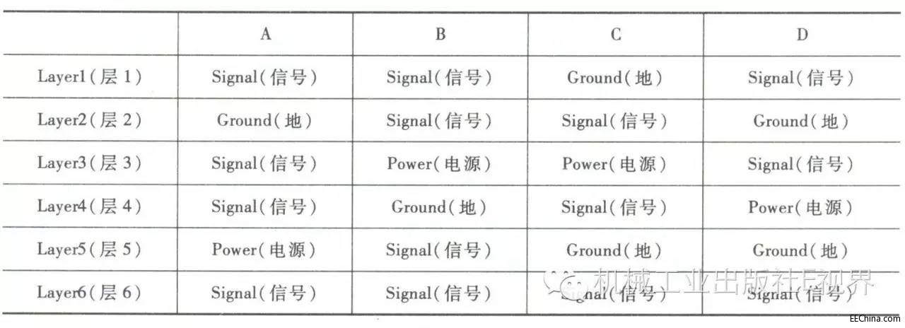

六层板设计
现在很多电路板都采用六层板技术,比如内存模块PCB的设计,大部分都采用六层板(高容量的内存模块可能采用10层板)。最常规的六层板叠层是这样安排的:信号-地-信号-信号-电源-信号。从阻抗控制的观点来讲,这样安排是合理的,但由于电源离地平面较远,对较小共模EMI的辐射效果不是很好。如果改将敷铜区放在3和4层,则又会造成较差的信号阻抗控制及较强的差模EMI等问题。还有一种添加地平面层的方案,布局为:信号-地-信号-电源-地-信号,这样无论从阻抗控制还是从降低EMI的角度来说,都能实现高速信号完整性设计所需要的环境。但不足之处是层的堆叠不平衡,第3层是信号走线层,但对应的第4层却是大面积敷铜的电源层,这在PCB工艺制造上可能会遇到一点问题,在设计时可以将第3层所有空白区域敷铜来达到近似平衡结构的效果。
表2  六层板叠层设计示例
下面就表2中所列四种6层板结构做一说明。
A:第2和第5层为电源和地敷铜,由于电源敷铜阻抗高,对控制共模EMI辐射非常不利。不过,从信号的阻抗控制观点来看,这一方法却是非常正确的。因为这种板层设计中,信号走线层的Layer1和Layer3,Layer4和Layer6构成了两对较为合理的走线组合。
B:将电源和地分别放在第3和第4层,这一设计解决了电源敷铜阻抗问题,由于第1层和第6层的电磁屏蔽性能差,增加了差模EMI。如果两个外层上的信号线数量最少,走线长度很短(短于信号最高谐波波长的1/20),则这种设计可以解决差模EMI问题。将外层上的无元件和无走线区域敷铜填充并将敷铜区接地(每1/20波长为间隔),则对差模EMI的抑制特别好。
C:从信号的质量角度考虑,很显然这种板层安排最为合理的。因为这样的结构对信号高频回流的路径是比较理想的。但是这样安排有个比较突出的缺点,即信号的走线层少。所以这样的系统适用于高性能的要求。
D:这可实现信号完整性设计所需要的环境。信号层与接地层相邻,电源层和接地层配对。显然,不足之处是层的结构不平衡(不平衡的敷铜可能会导致PCB的翘曲变形)。解决问题的办法是将第3层所有的空白区域敷铜,敷铜后如果第3层的敷铜密度接近于电源层或接地层,这块板可以不严格地算作是结构平衡的电路板。敷铜区必须接电源或接地。

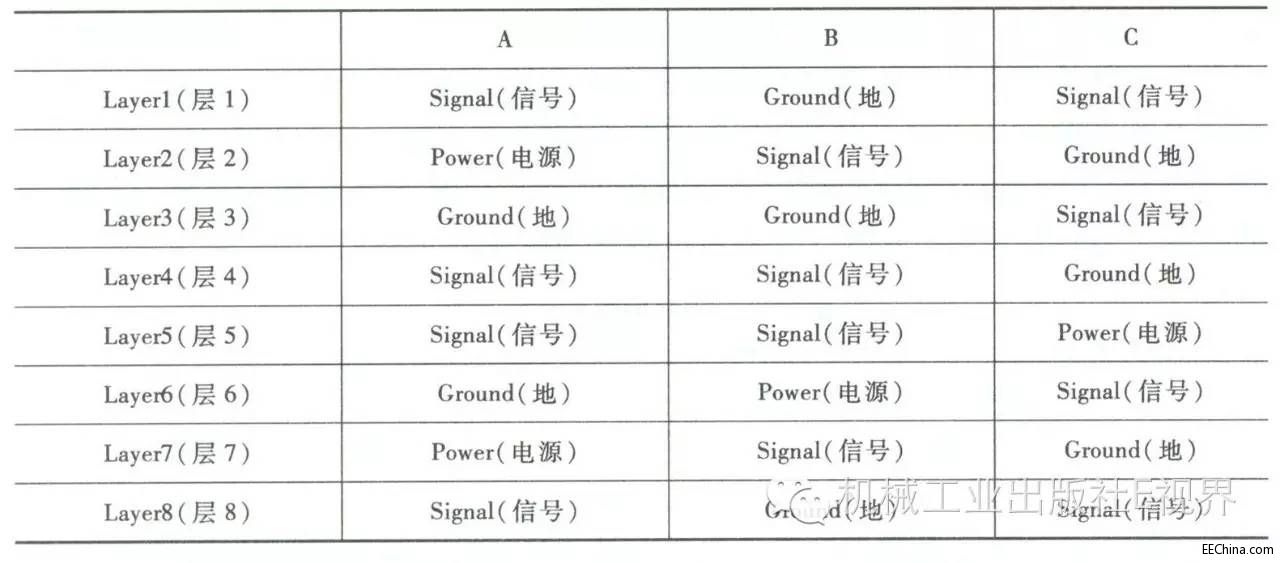

八层板设计
表3  八层板叠层示例
现在使用的八层板多数是为了提高六层板的信号质量而设计的。由表3中可以知道,八层板相比六层板并没有增加信号的走线层,而是多了两个敷铜层,所以可以优化系统的EMC性能。

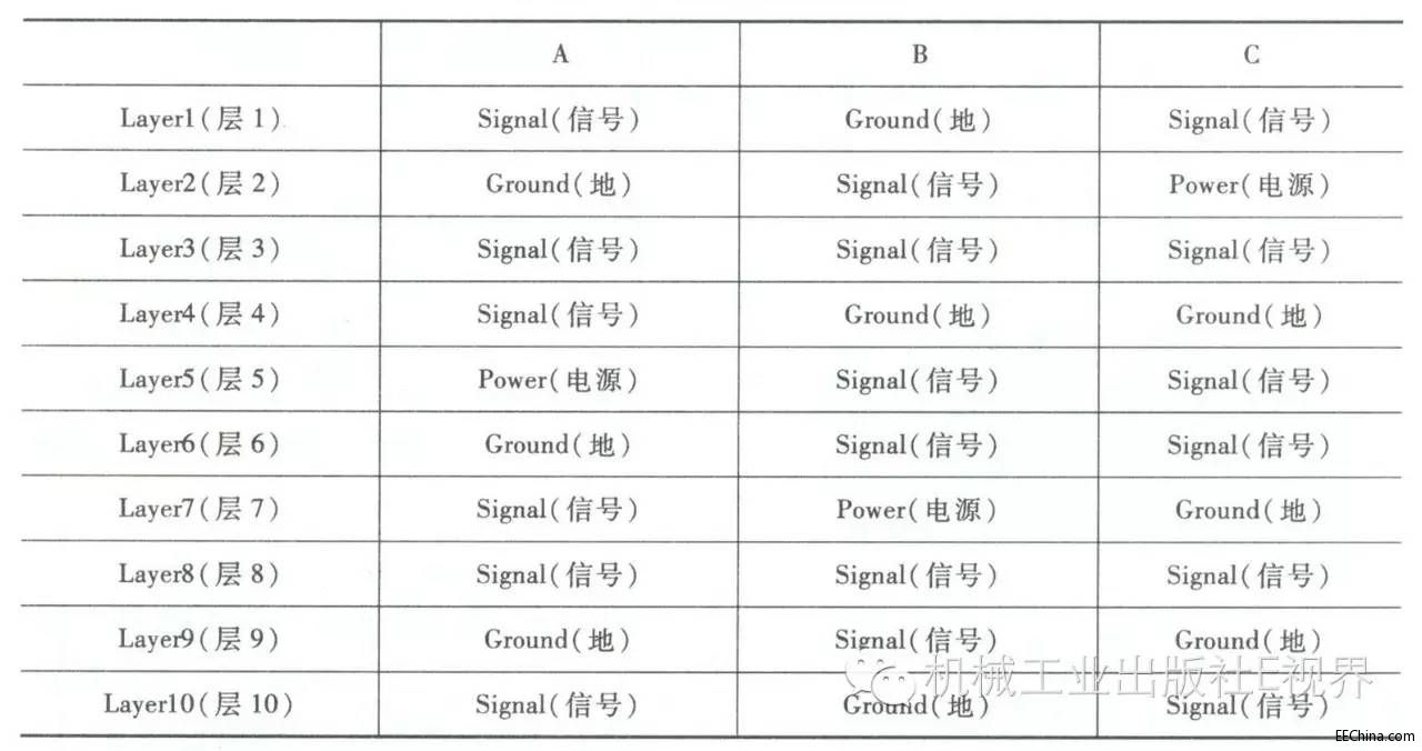

十层板设计
表4  十层板叠层示例
十层的PCB绝缘介质层很薄,信号层可以离地平面很近,这样就非常好地控制了层间的阻抗变化,一般只要不出现严重的叠层设计错误,设计者都能较容易地完成高质量的高速电路板设计。如果走线非常复杂,需要更多的走线层,我们可以将叠层设置为:信号-信号-地-信号-信号-信号-信号-电源-信号-信号。当然这种情况不是最理想的,我们要求信号走线能在少量的层中布完,而是用多余的地层来隔离其他信号层,所以更通常的叠层方案是:信号-地-信号-信号-电源-地-信号-信号-地-信号。可以看到,这里使用了三层地平面层,而只用了一层电源(我们只考虑单电源的情况)。这是因为,虽然电源层在阻抗控制上的效果和地平面层一样,但电源层上的电压受干扰较大,存在较多的高阶谐波,对外界的EMI也强,所以和信号走线层一样,是最好被地平面屏蔽起来的。同时,如果使用多余的电源层来隔离,回路电流将不得不通过去耦电容来实现从地平面到电源平面的转换。这样,在去耦电容上过多的电压降会产生不必要的噪声。
