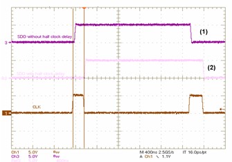

在正常情况下,SDO引脚数据在时钟信号上升沿移出。(在下面的图中,信号 (1)传播延时大约15ns)。SDO引脚数据在时钟信号下降沿移出 (在下面的图中,信号 (2)传播延时大约几纳秒 )。通过正确设置配置寄存器可开启这项功能,这在数据通道和时钟通道延时失匹的菊花链结构中特别有用(电路板走线)。在物理层时钟和数据很难同步时,SDO延时是一个快捷的解决方案。如图3所示。
图3-SDO同步

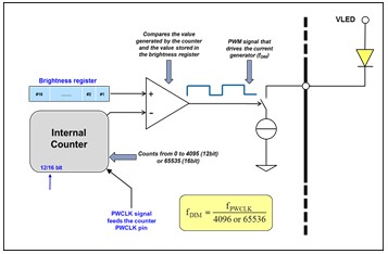

通过控制12/16位PWM灰度亮度,可调节每个通道的亮度。亮度数据通过SDI引脚装入16位移位寄存器,每个输出通道都有一个移位寄存器。输出PWM信号是比较亮度寄存器内容和16位或12 位计数器(配置寄存器选择)而产生的。计数器时钟源由PWCLK引脚提供,如图5所示。
图5-PWM信号生成
通过使用独立的PWM控制(局部变光)器,可以改变每个驱动输出的LED亮度(相当于均流调节),而色温保持不变,因为工作点与实际电流相关。

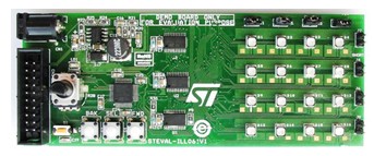

STEVAL-ILL061V1(图6)是LED1642GW驱动器的应用演示板,是一个高亮度RGB LED阵列系统板,有局部调光和基于STM32微控制器和SPI接口的诊断功能。ST L7981 DC/DC转换器为整个电路板提供电源。该演示板实现三个LED驱动器和一个LED色温调节器,提供多个照明功能和图形效果,例如,总体亮度变化,随机颜色速度、颜色波浪、可设置动画和错误检测。
图6-STEVAL-ILL061V1评估板

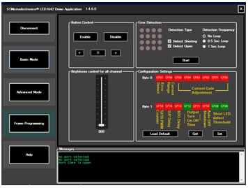

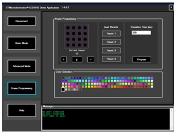

计算机 GUI图形用户界面软件(图7和图8)让用户能够控制全部功能,设置图案。
图7-LED1642GW PC GUI(高级模式)
图8-LED1642GW PC GUI(图案设置)
