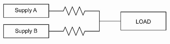

另一种方法是为每个电源的输出增加串联的小镇流电阻器,以均衡阵列中电源之间的负载电流分布,甚至是在其控制回路看到不同输出电压时,如图1所示。镇流电阻器会对负载调节产生一些影响,这取决于镇流电阻意欲克服不均流所产生的设定点误差的大小。不过,这些镇流电阻器也会散发热量,降低系统效率。
图1:一种均流方法是在每个电源输出使用较低数值的镇流电阻器,但由于电阻相关的耗散和整体效率,这种方式也存在问题。

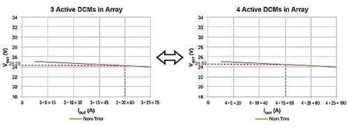

尽管如此,虽然这种负载线输出特性允许多个DCM输出直接进行并联,但是它们自身的误差放大器控制回路仍处于活动状态。如果所有的DCM对负载都有相同的外部(真正的)路径电阻,有相同的调节设定值,并且都处于相同温度,阵列中的DCM上的负载电流分布是完全相等的。因此,并联DCM的行为就像单个DCM,但是有更高的输出电流(图4)。
图4:利用Vicor DCM转换器,并联的单元可作为一个转换器使用;此外,如负载线所示,如果阵列相对最大负载为N+1冗余,不管任何单个转换器出现故障,阵列将继续工作。
由于其负电压温度系数,利用DCM转换器系列,各自单元中的温度变化不是问题。如果一个电源的加载比其他电源多,相对于其他电源其温度会上升,这反过来会导致其输出电压降低。由于其他并联DCM的输出电压与加载DCM的输出电压相匹配,其输出将跟随其负载线,从而增加其负载电流的共享,使电路回到平衡。
