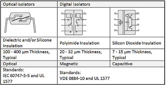

光学隔离器,也称光耦,采用不透明的有机硅聚合物作为内部绝缘材料。光耦具有较大的尺寸,在使用薄膜阻隔层时可以提供很高的隔离度。更新一代的数字隔离器——磁和电容隔离器在性能、尺寸和功效方面具有很大的优势。数字隔离器使用聚酰亚胺/二氧化硅作为绝缘材料。光学隔离器基本上依靠厚度实现内部间隔,而数字隔离器的绝缘层不到千分之一英寸,依赖的是安全性测试(图1)。
图1 光学隔离器与数字隔离器的比较。

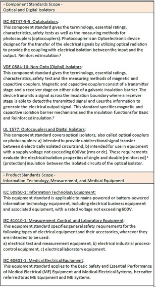

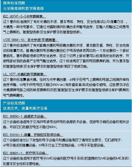

在标准可以实施之前,器件和产品必须在安全标准的范围之内。如表1所示,隔离器是不在产品标准范围之内的器件。因此产品标准不适用于隔离器。
表1 器件和产品标准的范围
