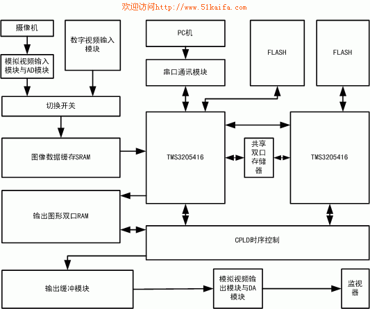

图1 系统硬件整体结构框图
如图1所示系统采用双DSP+CPLD构架,系统有两路输入,一路接数字视频信号输入,另外一路从摄像机输入PAL制式的视频信号。双DSP中一个为主DSP,负责处理跟踪算法以及与上位机通信,另外一个从DSP负责实时产生模拟高斯噪声用以检测各种噪声条件下跟踪算法的效果。两个DSP之间通过一个共享双口RAM或HPI进行通信。在场正程图像数据存储到图像SRAM中, 主DSP在场逆程从图像双口RAM中读取图像数据到DSP内部,场正程开始时主DSP开始进行图像处理算法,在下一场逆程主DSP将处理的结果以及相关数据写入图形显示双口RAM同时开始从SRAM读入下一场数据,DSP处理完成以后在时序电路和视频复合电路配合下将处理结果显示到监视器上,完成实时图像处理任务。

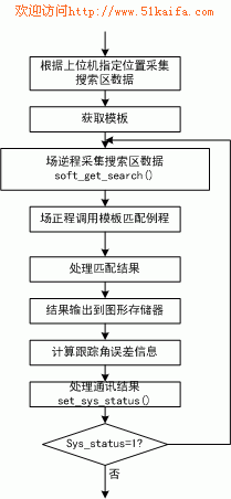

具体相关跟踪算法流程如下图2所示:
图2 相关匹配流程图
一场数据处理完成后结果一路经串口反馈到上位机上,一路经图形存储器把在目标位置处画出窗口并显示到监视器上。然后开始进行下一场处理。

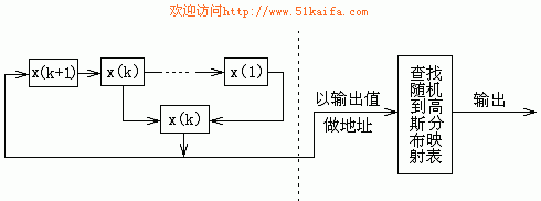

从DSP完成实时高斯噪声的生产,噪声叠加到采集的输入图像上可以用以用来检验不同的跟踪算法在不同强度的高斯噪声下的实际效果。
算法为由均匀噪声通过映射表生成高斯随机噪声,具有高速、高精度的优点。原理框图如图3所示:左半部分为均匀噪声生成部分,采用模数取余法,依靠已有的k个在(-x,x)内均匀分布,互相独立的随机数种子x(1),…..x(k),不断的生成新的随机数,并将之向外输出。右半部分采用左部分的输出值为偏移地址,加上右表的基地址生成映射表地址,将查表后得到的该地址结果输出就得到了所要求的结果高斯噪声值,然后进入下一个循环。
图3 噪声产生原理图
从DSP主要完成噪声的产生工作,如果系统不需要模拟高斯噪声,此DSP也可根据实际需要用作别的用途,增加了系统的可扩展性。
