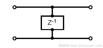

所幸的是,电容器还算简单的器件。由于电容器是一个双端口器件,故仅有一种方法与传输线并接。不要将该器件看作一只电容器,更容易的方法是将其看作为一个阻抗模块。当其与传输线并联时,甚至可以将其视作为一个导纳模块(见图1)。
图1:将电容器视作为阻抗模块。

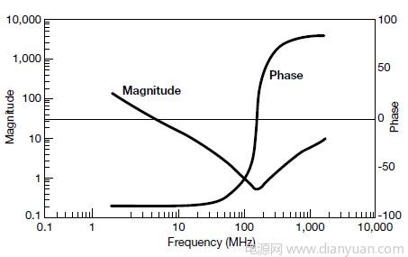

有一些插入点可以来观察方程2。首先,对于一个高性能的陶瓷电容器来说,其相角在整个频段中都非常接近±90°,只有谐振点附近除外(见图2)。
图2:1000-pF陶瓷电容器的典型阻抗幅相特性。

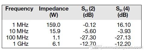

作为一个例子,表1中给出了对一只1000-pF的旁路电容器测出的阻抗及由此计算出来的插入损耗。所有的插入损耗数据都基于50欧阻抗。如表中所给出,一旦电容器的阻抗开始增加到50欧,方程3将快速发生突变。
表1:1000-pF旁路电容器的阻抗和求得的插入损耗。

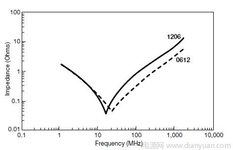

对于各类表面贴装的不同封装的电感值,可以利用方程2中所描述的测量技术来计算。例如,如果系统中产生了800MHz的噪声,随后可以在PCB上将其定位到一个确定的区域。选择一个标称容量为39pF的电容,并将其安装到尽可能靠近产生噪声的地方,这对于减小EMI来说,将是最好的选择。减小矩形芯片电感的一个有效方式就是改进芯片纵长方向端头的设计。所选电容器的阻抗曲线如图4所示。注意通过改变纵横比,寄生电感减小了大约50%,即从1200pH减小到600pH。这有效地偏移开了最大衰减点,故在利用这些器件来进行EMI滤波时只需牢记这一点。
图4:两只0.1 μF电容器的阻抗曲线比较。

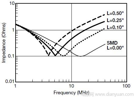

引脚所产生的电感对阻抗的影响如图6所示。一个很好的经验算法是,电路板上每0.10"的引脚长度将产生2.5nH的电感。就像低电感电容器将频率向高处偏移一样,引脚器件将频率往低端偏移。要实现最佳的EMI滤波,必须牢记这一点。
图6;引脚长度对0.1 μF电容器的影响。
