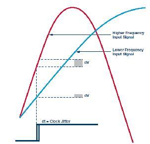

在较高频率下对快速上升时间信号进行采样时,具有已知量时钟抖动的ADC采样时刻将产生更大或更模糊的采样电压增量(dV)。 这是因为,高频信号的压摆率比低频信号大。 图1所示为这种关系的一个示例:
图1
ADC时钟出现固定量的时钟抖动(dt)后,更高频率的输入信号将具有一个更大的采样电压误差dV,此误差与更低频率的输入信号相关联。 这会对ADC的动态范围能力产生直接影响。

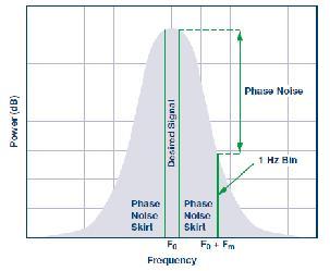

尽管一个理想时钟信号的所有功率均应在单个频点内,但实际的时钟解决方案会有一些“相位噪声波裙”大小。 只有随机抖动的时钟信号将形成高斯分布。 任何确定性抖动都将使理想的高斯分布图变形。 曲线上任意点的相位噪声功率可从F0处的峰值到F0 + Fm处的目标频点测得。

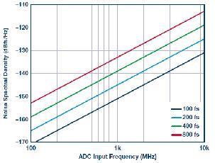

ADC的输入时钟抖动将如何降低SNR和NSD的性能?
ADC的NSD是转换器的主要性能指标之一。 NSD定义单位带宽条件下的整个噪声功率(在相应ADC采样频率(fS)采样)。 NSD是ADC的满量程信噪比(SNRFS)与任意时钟抖动下降和噪声分布于频谱的奈奎斯特带宽(fS/2)的函数。 任意采样时间误差都将导致噪声信号功率的某些部分下降。
随着时钟抖动增加,目标采样信号功率的某些部分将以快速傅里叶变换(FFT)散布到其分立频点外,随后将变为噪声功率的一部分。 这是因为时钟信号相位噪声附近的信号的采样时间不理想。 图2显示了相位噪声“波裙”如何从频域中的理想目标信号泄放功率的直观示例。
图3
以1 GSPS工作的ADC的理想NSD性能受rms编码时钟抖动限制。 时钟的均方根抖动可能会限制ADC在更高输入频率下的动态范围。
要得到ADC的总SNR下降值,应计算抖动噪声功率和ADC在目标信号频率下的标准SNR的和的平方根。 当ADC采样时钟抖动足够低时,SNRadc = SNR下降,因为转换器的内部孔径抖动和非线性将限制其SNR。 相反地,抖动逐渐增大的采样时钟将最终变成ADC SNR性能的限制因素。 这会越来越明显,因为目标信号的频率更高。 所有可实现ADC的输出噪声受SNR性能限制。 随着输入电平增大或减小,抖动噪声分量将相应地变化。
ADC的NSD可通过将ADC的满量程输入功率减去噪声功率的SNR下降值计算出,SNR下降值是奈奎斯特频率的函数。 通过下式可得出此值。
NSDADC = PowerADC_FS– SNR下降(dBFS) – 10log(fS/2)

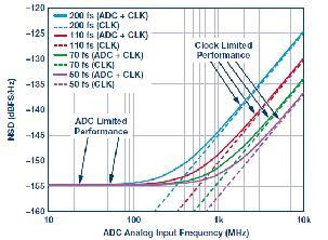

图4
此图显示了一个14位宽带转换器,该转换器在低模拟输入频率(100 MHz)下的NSD性能。
例如,图4显示了宽输入带宽具有多种时钟抖动的14位1 GSPS ADC的NSD影响。 对10 MHz至100 MHz的信号进行采样时,即使200 fs的极高时钟抖动也不会明显削弱ADC的NSD性能(–155 dBFS/Hz)。 但是,对1 GHz或2 GHz的输入信号进行采样时,与低rms时钟抖动相比,该时钟的200 fs 均方根抖动将明显限制ADC性能。 对2 GHz信号进行采样时,200 fs的均方根抖动将导致与目标信号功率相关的ADC噪声增大12 dB(与50 fs的均方根时钟抖动相比)。

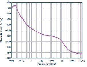

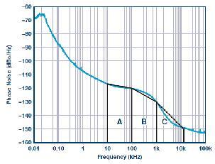

图5中的频域显示了时钟信号的一个相位噪声曲线示例。X轴显示了相对于载波的频率偏移,此例中为983 MHz的时钟。 Y轴是以dBc/Hz表示的相位噪声密度(与单位为赫兹的载波功率相关的dB功率)。 从此曲线应该能够清楚看出,以时钟上的频率进一步观察相位噪声时,将会创建相关噪底并减小逐渐增大的累积相位噪声的幅度。
图5
此曲线显示了与频率为983 MHz的载波时钟上的频率偏移交叉的相位噪声,其单位为dBc/Hz。 通过此信息可推算出时钟抖动。
时钟信号的均方根抖动可通过相位噪声曲线计算出,方法是将曲线下方的区域以每十倍频程分段的方式积分。 尽管现在有在线计算工具可从相位噪声计算出抖动,但使用几个数学公式也可做到这一点。
通过将每个1 Hz偏移点相加来尝试计算准确的抖动不太实用。 因此,通过以端点之间的dB/十倍频程值得到每个十倍频程各自的相位噪声斜率,可得出非常接近的均方根抖动。 理想情况下,宽带相位噪声会综合为一个较大的偏移,该偏移等于采样频率。 但是,要确保实例计算有界,我们可以在典型有线应用中计算均方根抖动。 我们来看看图6中的相位噪声曲线,计算983 MHz载波的10 kHz到20 MHz偏移内的抖动。
图6
可将从图5中得出的相位噪声十倍频程分段曲线细分为三个分段,以计算983 MHz频率载波的10 kHz到20 MHz偏移之间的均方根抖动。
总均方根抖动是两个目标频点之间的曲线下方区域的和。 这种情况下,估计区域显示在标记为A、B和C的三个分段中。每个分段端点之间的相位噪声曲线斜率可轻松估计出,随后将用于进行计算。 整个相位噪声频谱L(f)上的周期抖动JPER之间的关系如下所示:

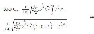

(f2 – f1)之间的特定频段内的RMS JPER可由下式计算出:
L(f)的频率轴为对数标尺时,可使用分段函数估计出相位噪声。 因此,L(f)可改写为:
其中,K-1是分段函数中的分段数,b是十倍频程起始频率的相位噪声大小,a是单位为dB/十倍频程的估计斜率,U(f)是阶梯函数。
如果我们将公式3中的L(f)代入公式2,便可以得到:
然后便可使用图6曲线的每个分段的值计算出均方根抖动,其中fc = 983 MHz:
A: a = –3.44 dB/十倍频程,起始频率为f = 10 kHz、b = –116.91 dBc/Hz
B: a = –9.75 dB/十倍频程,起始频率为f = 100 kHz、b = –120.35 dBc/Hz
C: a = –18.58 dB/十倍频程,起始频率为f = 1 MHz、b = –130.1 dBc/Hz
RMS JPER = 151 fs

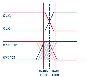

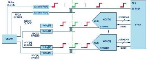

多通道低抖动GHZ时钟解决方案可将系统基准时序信号与称为SYSREF的信号在JESD204B规格内定义的相应时钟输出配对。 SYSREF信号是系统内使用的JESD204B链路的绝对时序基准信号。 多个仪器、传感器阵列和雷达系统都需要将多个同步ADC(2、4、8、16 … 100s)的时间对齐到尽可能少的样本范围内。 对于此类应用,时钟解决方案的时序灵活性对去偏斜和对齐SYSREF信号到每个相应的ADC时钟非常重要。
图7
多时钟输出配对在与彼此相关的相位及其关联的辅助SYSREF信号中可能会偏斜。 粗调和精调时序可使时钟和SYSREF在一系列ADC中同步。
具有16个ADC的系统可能需要四个独立的采集板,每块板使用四个ADC,并且通过电气背板直接连接在一起。 根据其相对于彼此的空间位置和走线之间的交点,每个ADC可在不同的时间看到关联的采样时钟边沿时刻。
在某些情况下,时钟和关联SYSREF需要对齐到各ADC的同一时间点。 在其他系统中,时钟相位需要刻意不对齐,以考虑一系列ADC之间的输入信号相位差异。 对于两个或四个ADC的交叉,时钟可能需要颠倒或针对特定90°增量调整相位。 无论如何,JESD204B时钟解决方案均可在每个ADC时钟和SYSREF配对之间提供独立的偏斜能力,以发挥采集系统的作用。
图8
对于JESD204B ADC和DAC,新的时钟芯片解决方案能够将多个输出对齐到一个单次或周期性SYSREF信号。 此功能可消除由ADC采集时间和时钟源之间的空间时钟路由延迟产生的传播时间差异。
