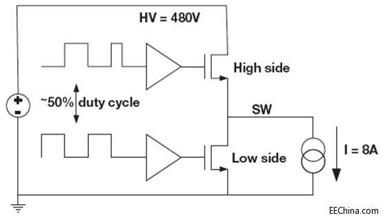

图2.用于仿真的半桥电路的简化图
仿真设置
为了仿真寄生电感效应,我们使用了一个采用直接驱动配置的空乏型GaN半桥功率级(图2)。我们将半桥设置为一个降压转换器,总线电压480V,死区时间50ns时50%占空比(输出电压 [VOUT] = 240V),以及一个8A的电感器电流。这个GaN栅极在开关电压电平间被直接驱动。一个阻性驱动设定GaN器件的接通压摆率。一个电流源只会仿真一个与连续传导模式降压转换器内开关 (SW) 节点所连接的电感负载。

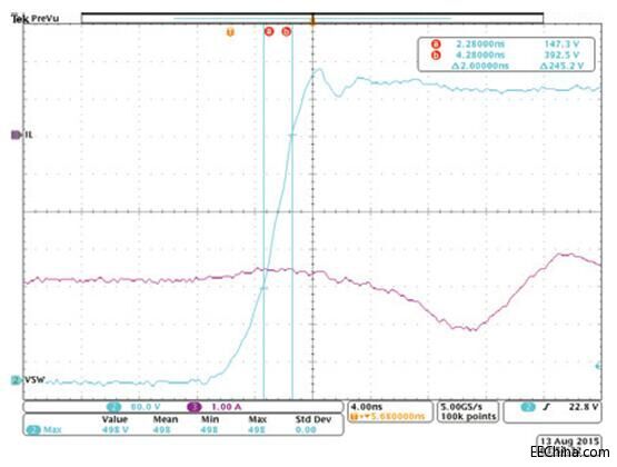

图6.一个半桥降压转换器(通道2)中的高管接通时的SW节点波形。
开关波形
图6是一个半桥的开关波形;
这个半桥包含2个集成式驱动器的GaN器件,采用8mm x 8mm四方扁平无引线 (QFN) 封装。通道2显示SW节点,此时高管器件在总线电压为480V的情况下,以120V/ns的压摆率被硬开关。这个经优化的驱动器集成式封装和PCB将过冲限制在50V以下。需要说明的一点是,捕捉波形时使用的是1GHz示波器和探头。
