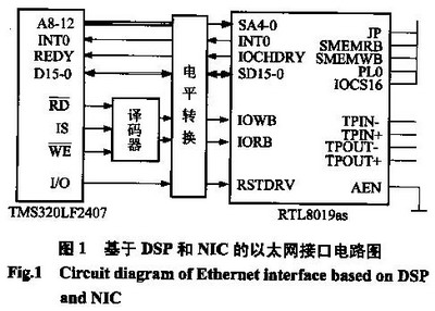

TMS320LF240x是TI公司发布的一款具有很高的性价比,适合用于工业控制领域的芯片。TMS320LF2407控制器是240x系列中功能最强的一种控制器,在电力自动化系统中得到了广泛应用。TMS320LF2407工作频率高(40MHz),有很大的存储空间(高达32K字的FLASH程序存储器,可扩展外部64K字程序存储器,64K字数据存储器,64K字I/O寻址空间),也非常适合用来处理复杂的TCP/IP协议。
RTL8019AS是台湾REALTEK半导体公司生产的以太网控制器,其性能包括:支持EthernetⅡ和EEE802.3标准;支持8/16位数据总线;内置16K字的SRAM;全双工,收发同时达到10Mbps;支持BNC,AUI,UTP介质。Rtl8019as可提供100脚的TQFP封装,减少了PCB面积,更适合于嵌入式系统。
RTL8019AS通过CR寄存器中PS0和PS1位将寄存器组分为4页。每页包含16个寄存器,00H到1FH为各种寄存器的地址,10H-17H为远端DMA端口,18H-1FH为复位端口(这些地址是相对于网卡I/O起始地址而言的,起始地址由配置寄存器的3-0bit决定)。TMS320LF2407对RTL8019AS的控制就是对寄存器编程,所以我们只用5根地址线与RTL8019AS相连。由于DSP与单片机不同,DSP的I/O空间与程序数据空间使用相同的地址区域,必须使用TMS320LF2407的控制信号IS控制对RTL8019AS寄存器的读写。TMS320LF2407的读/写速度很快,因此将RTL8019AS的IOCHRDY信号与TMS320LF2407的READY相连。需要注意的是TMS320LF2407和RTL8019AS工作电压不同,之间的连线需要通过电平转换。以太网接口电路如图1所示。

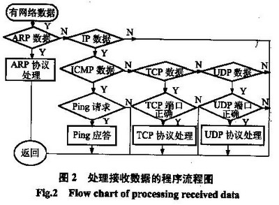

以太网链路层遵循的IEEE802.3协议的CSMA/CD和CRC校验等功能由网卡控制芯片Rtl8019as完成,TMS320LF2407芯片则完成其他TCP/IP协议的解释和执行。TMS320LF2407控制RTL8019AS完成通信任务时,首先要对RTL8019AS复位,并对RTL8019AS的寄存器进行初始化,确定发送和接收的条件,然后才能发送数据或接收数据。当一帧数据发送结束、接收到一帧数据或出错等事件发生时,RTL8019AS向TMS320LF2407申请中断,TMS320LF2407响应中断后根据中断状态寄存器的内容进行相应的处理。
在TMS320LF2407内部,DSP程序完成对数据的打包解包。系统复位后,系统首先发送ARP请求,建立地址映射,并内部中断进行定时更新。DSP芯片根据情况将采集或收集到数据按照TCP协议或UDP协议格式打包,送入网卡芯片,由网卡芯片将数据输出到局域网中。反之,当有数据从RJ45过来,网卡芯片产生外部中断,请求DSP进行处理。DSP芯片对数据报进行分析,如果是ARP(物理地址解析)数据包,则程序转入ARP处理程序。如果是IP数据包则进一步判断是哪个协议向IP传送数据。如果是ICMP协议,判断是否为Ping请求,是则应答,不是丢弃该数据包;如果是TCP或UDP协议,且端口正确则按相应的协议处理数据,端口不正确丢弃数据包。程序框图如图2所示。
