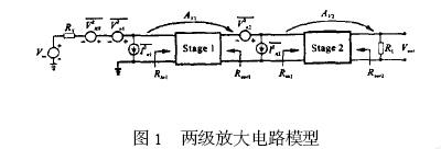

为了实现电路的高增益(一般都在几十dB) ,通常需要采用多级放大电路,如图1中所示的两级放大电路。这一处理方法在实践中得到了广泛应用。
为了兼顾对噪声问题的考虑,应对多级放大电路的噪声和增益加以统一考虑。对m级放大器,其总噪声系数由各单级电路的噪声系数NF和增益Av决定,即
由于各单级放大电路的放大倍数一般都远大于1,显然,多级放大电路总的噪声系数主要由前级电路决定,最前级电路的噪声大小成为影响整个电路的主要因素。为此,应当通过选择低噪声器件等方式,使前级电路的噪声得到抑制。同时,折中考虑放大级数、单级放大倍数等的选择。

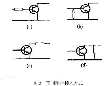

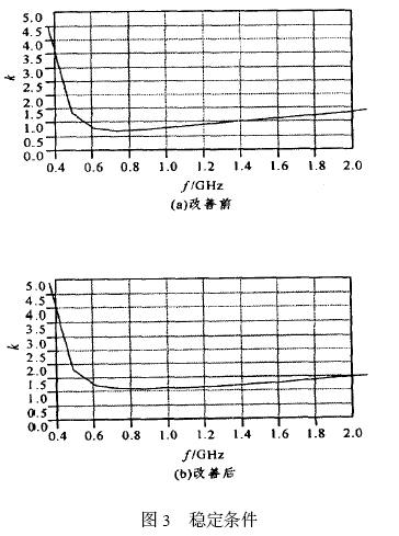

如果K>1且|△|1,则电路存在潜在的不稳定性。对于某些信号源或负载阻抗会出现自激现象,这种情况并不意味着电路不能工作,但需慎重选择信号源和负载阻抗。所以,在进行电路设计时,必须测量相关元件的S参数。改善电路的稳定性通常可采用四种阻抗连接,其连接方式如图2所示。图2(b) 电路是在电路的输入端接上一个转移电阻来改善稳定性。ADS仿真改善前和改善后的kF特性如图3所示(其中,k代表稳定系数)。
从图3可以看出,当不接入电阻时,晶体管在0.55GHz到1.4GHz都是不稳定的(K1)。可见,电阻的接入改善和提高了电路的稳定性。

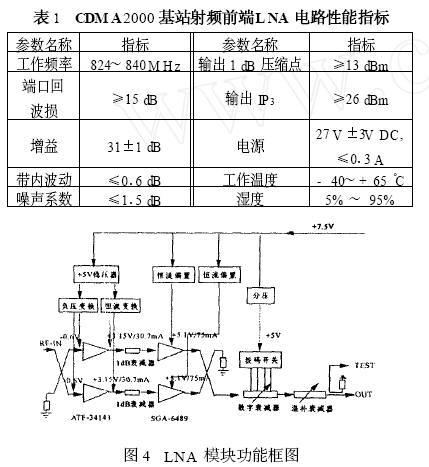

按照以上原则,设计了用于CDMA2000基站射频前端的LNA电路,该电路主要性能指标如表1所示。所设计电路的结构框图如图4所示。
低噪声放大器由两级放大器组成。由于Agilent公司的ATF-34143有着优异的低噪声性能,故选用它组成第一级放大器,为了保证输入级的驻波要求和提高动态范围,采用平衡电路。综合考虑功耗、增益、噪声系数、稳定性等各方面指标,采用正负电源为ATF-34143供电。第二级选用SirenzA公司的SGA-6489微波单片放大器,它具有宽频带、高增益的特性。

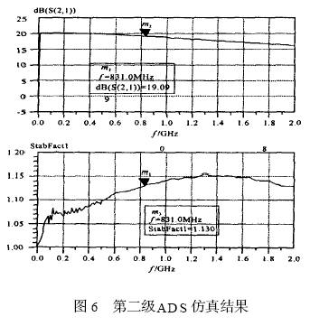

图5是第一级放大器的ADS仿真结果。从图5可以看到,在830MHz时,第一级放大器的噪声系数为0.305dB,增益为18.8 dB,稳定系数K为1.21,符合预定要求。用ADS仿真软件进行仿真,得到第二级放大器的增益和稳定度特性,如图6 所示。在831MHz时,其增益为19dB,稳定系数为1.13。
为了提高第一、二级放大器之间的驻波性能和第二级放大器的稳定性,在第一、第二级放大器之间增加了1dB的固定型衰减器。

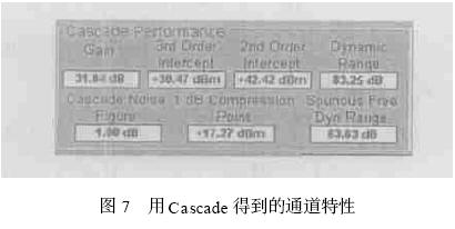

在平衡放大器后,使用了M/A-COM公司的数字衰减器AT-226。该器件单电源供电,步进衰减量1dB,最大可衰减量15dB,可工作于0.5~2GHz之间,具有优良的宽频性能。在数字衰减器后,还采用一个温度补偿衰减器,用来补偿由于稳定变化引起的放大器增益波动。图7是用Cascade得到的通道特性。
