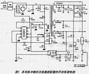

次级重新配置的原理是对所希望调整输出的绕组匝数比进行调节,用SMPS次级的开关来实现。开关结构(见图1)建立了高电压绕组(高匝数比)与唤醒单元由源干线之间的连接。在待机时,开关闭合。在这种配置中,在ON周期存储在变压器初级绕组中的电源将不再传输给相应的输出干线,而是注入到低电压干线。其结果是停止向高电压输出供电,并迅速地向低电压输出充电。正常模式调整(通过TL431)应对能量要求的急剧增加,并采用与LT431并联的齐纳二极管来确保低电压干线的调整。

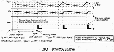

这种重新配置对SMPS工作状态的第二个影响是相当于电源源的高电压绕组被偏置在低电压下。通过磁耦合,每组变压器绕组反应出相对于其匝数比的这种低电压。于是,在112V输出端得到的电压变为11.2V,24V输出变为2.4V,Vcc降到1.2V。显然,在这些条件下,Vcc降到1.2V。显然,在这些条件下,MC44608控制器将停止工作。事实上,实延与呈现在Vcc平滑电容器(图1中C7)上的能量有关。当达到欠压锁定电平(UVLOL)时,芯片进入等待状态。在该时间结束时,芯片借助启动Vcc电容器(C7)重新充电过程和新启动状态来试图重新启动电源。假若次级重新配置仍然工作,则将重复相同的关闭时序:低电压干线调整,芯片UVLOL,等待状态,然后是另一个重新启动状态。只要次级处于重新配置,此时序将重复下去。在SMPS的负载端,低电压电容器由连续的能量包充电(脉冲模式)。

此特性使得电流能自检测SMPS次级边是配置在正常模式还是脉冲模式,执行此特性不需要芯片上的任何特殊接入引脚,因此也不需要另外的元件。此原理是基于在每个能量包括结束时调整器状态存储的基础上。基本上有两种类型脉冲模式:“hiccup mode”(打嗝模式)对应于次级过载,“pulsed mode”(“脉冲模式”)对应于次级重新配置启动。
在“hiccup mode”期间,重要的SMPS特性是“保持不损坏”尽管噪声也许很大。在这种情况下,功率元件(变压器,MOSFET和二极管)必须保持在一个可接受的温度范围之内。为了保证这种状态,工作占空因数只是脉冲串周期的10%。
不同的芯片状态相(图2)表示,在过载模式中,每次开关时序(每个脉冲串)以过流(OC)检测为结束。OC状态被记忆下来并在下一个器件启动时,将处于“Normal”(正常)模式。在次级重新配置情况下,在工作相结束前达到调整电平,而工作相结束后存储的状态是无过流(NOV)。在下一个器件启动时模式将是“Standby”(待机)。
带次级重新配置的SMPS电路
图1是80W TV电源电路。用MC44608只需要4个廉价电阻器。分立电源开关是MTP6N60E额定能量MOSFET。用箝位和缓冲网络降低EMI辐射,促使在较高线电压上功率开关的高击穿安全容限。所用变压器是Thomson-OREGA公司的10642520-P1。
反馈回路用光技术对初级/次级隔离。112V输出干线用连接到TL431上的电阻分压器进行调整。这种配置产生注入到光电二极管的电流,其值正比于112V干线的dVout偏差。光电晶体管把此反射电流注入到调整器(引脚3)。一个内部并联调整器把此电流变换为电压,而电压模式PWM控制开通期间的功率开关。
在次级端,用与TO-92闸流管MCR22-6串联的快速二极管执行重新配置。网络47kW-120pF可使闸流管点火与TMOS关断(反馈电压的上升沿)同步。在SMPS正常模式期间,由RC网络产生的电流尖峰经待机开关直接到地。待机开关可由任务唤醒单元(如微处理器)控制。
执行重新配置的方法对电源不产生任何附加的应力。自闸流管点火类似于次级二极管导通。到低电压干线的有效连接只修正来自高电压绕组的电平。另一优点是在次级配置期间电源开关漏极平顶电压大大降低。事实上反激电压以112/8分压。
