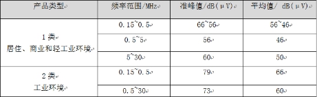

由图可以看出,1类产品在传导测试的限值(这里称为:CLASS B)要求要比2类产品(CLASS A)低10dB。假如产品使用的电源,是一个内部只有一级滤波的小功率AC-DC模块,通常过CLASS A没问题,那么放在2类产品内使用,就可以根据综合测试情况,考虑不用增加某些滤波器件从而节省一定成本。

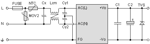

EMS的外围设计思路基本和EMI的一致。以浪涌为例,一般1类商业用的设备或者电器,防浪涌器件压敏电阻只需要选择471KD07(压敏电压为470V,最大承受脉冲电流为1200A,不同厂家参数会不同)就足够了,如果用在环境十分复杂的工业环境(附近有大型继电器,电机工作),就需要使用能承受更大脉冲电流的压敏器件471KD10(或471KD14)。外围设计电路请参考我司电源手册上的应用电路二。
