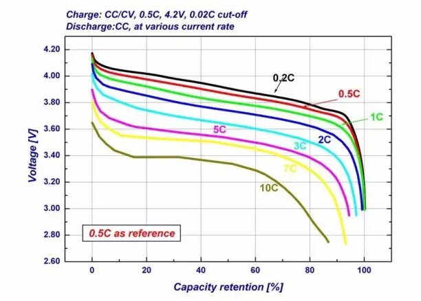

一、不同的放电速率,不同的容量
如图2所示,电池放电电流不同,所能够放出的容量不同,放电电流越大,能够放出的电量越小。
图2 电池放电曲线

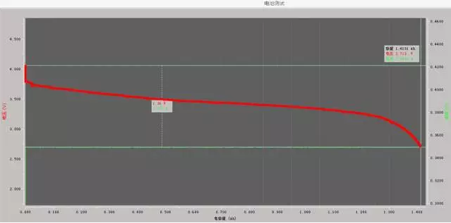

3、上位机显示电池放电曲线
使用ZEL6011电子负载的上位机进行测试。将电子负载和电脑连接后,开启上位机软件同样先设定停止条件,再启动电池放电测试,测试结束,上位机可记录电池电压和容量的关系曲线。
图5 电池测试上位机显示波形图
