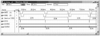

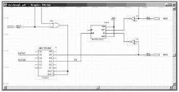

在高速采样或利用脉冲信号的竞争现象而工作的场合,CPLD器件比单片机更具有优越性。例如,某型号分条整经机,纱笼直径650~1000mm,需要判别转向。纱笼高速运转时,A,B二路信号的时间差最小约240ns。这样的时间差距,单片机很难处理;有时候又需要操作工人转动纱笼,调整位置,速度往往几乎为零,并可能反复变换方向。
采用CPLD器件,组成如图4所示的判向电路,A路信号从IN05引脚输入,B路信号从IN10引脚输入,方向信号从数据总线的DATA0取出(波形见图5),传送给单片机。供单片机检出和脉冲计数。
这项应用的难点,不仅在于高速时判别转向,还在于工人转动纱笼时,情况复杂多变。虽说传感器内部配备了斯密特整形电路,当纱笼低速穿越传感器时,拉长跨越门槛电平的时间,会产生一串不稳定的跳变,发生计数错误。
图3 纱笼传感器信号及波形示意图
图4 判向电路
借助单片机的特殊处理程序和CPLD器件中其他逻辑电路,该整经机项目的控制器不论高速还是低速,都能可靠地检出方向和脉冲个数,未发生过错误。
图5 判向电路的仿真波形图

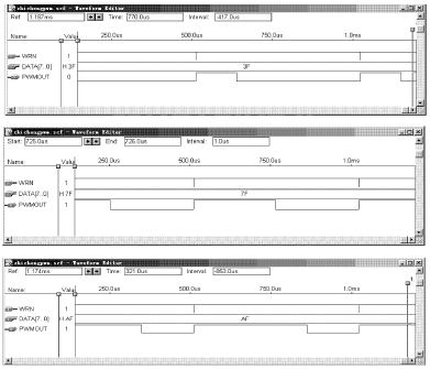

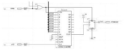

图7是在CPLD器件内设计的一个8位计数器PWM波形发生器的示例。填入不同的计数初值,将在PWMOUT端相应输出不同占空比的脉冲串(见图8)。
图6 数模转换通道示意图
图7 8位计数器PWM波形发生器示例图
图8 脉宽调制波形比较图
在图7中,时钟脉冲从P32引脚输入,WRN是写选通信号输入端,PWMOUT是输出端。
如果只使用CPLD器件,PWM波的周期和脉宽形成电路会比较复杂。结合单片机以后,PWM波形的周期就是单片机定时访问该计数器的WRN信号的周期,脉宽由单片机通过数据总线(DATA0~7)填入的计数初值决定。减少了CPLD器件内可编程逻辑宏单元或逻辑块数量的消耗。在图6中,整形电路主要起限幅、隔离作用。限幅之后,使幅度保持一致,并加大脉冲的上升沿和下降沿的陡削度,保证后级转换的电压幅度主要取决于脉宽,减少附加误差。
