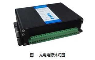

整个DTU系统的电源解决方案,主要考虑到不间断供电的问题,所以需要双电源供电的一个供电形式,主流的供电方式一般是有两部分组成,一部分是大功率300W或者500W的AC/DC充电电源,这个电源一般两路输出,一路给后级的板卡进行供电,一方面给后级的蓄电池或者是超级电容进行充电;另外的一部分就是蓄电池或者超级电容,这个主要是在市电断电的情况下,保证整个系统的正常运行。另外,电网对于EMC方面的要求比较苛刻,特别是浪涌方面,需要完全满足4级的要求。主电源和蓄电池都掉电时,系统掉电保持时间500mS以上。
根据上面的应用描述,我们推荐选用金升阳MBP500-2A54D54的接线式电源,它具备电池充电功能,可对48V 铅酸电池充电;工业级工作温度:-40℃~+70℃;2500VAC 高隔离电压;最大瞬时过功率达540W;优越的EMC性能;接线式安装。
另外,如果铅酸电池的电压值为24V,还可以选用金升阳公司的MBP300-2A27D27的接线式电源,可对24V的铅酸电池充电,稳态功率达到351W。

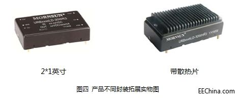

主控板的电源,同样需要满足兼容24V与48V输入的电压范围,一方面需要24V给通信模块供电,另外还需要5V给主板进行供电,所以这里推荐两款DC/DC电源模块,分别为URB4824LD-30WHR3与URB2405LD-20WR3,选择前级电源功率范围30-50W之间,选择后级电源功率范围在10W~20W之间。
URB4824LD-30WHR3具备1500VDC隔离电压,18-75V输入电压范围,24V稳定电压输出,30W电源输出功率,效率高达90%,自带散热片封装,具备UL与CE认证,空载功耗低至0.14W。URB2405LD-20WR3具备1500VDC隔离电压,9-36V输入电压范围,5V稳定电压输出,20W电源输出功率,40~85℃的工作温度范围,效率高达90%,具备UL与CE认证。
