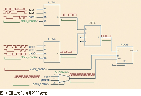

数据使能
总线上的数据与寄存器相关时,经常使用片选或时钟使能逻辑来控制寄存器的使能。进一步来说,尽早对该逻辑进行“数据使能”,以阻止数据总线与时钟使能寄存器组合逻辑之间不必要的转换,如图 1 所示。红色波形表示原设计;绿色波形表示修改后的设计。

在一个设计的所有吸收功耗的信号当中,时钟是罪魁祸首。虽然一个时钟可能运行在 100 MHz,但从该时钟派生出的信号却通常运行在主时钟频率的较小分量(通常为 12% " 15%)。此外,时钟的扇出一般也比较高——这两个因素显示,为了降低功耗,应当认真研究时钟。
如果设计的某个部分可以处于非活动状态,则可以考虑使用一个 BUFG-MUX 来禁止时钟树翻转,而不是使用时钟使能。时钟使能将阻止寄存器进行不必要的翻转,但时钟树仍然会翻转,消耗功率。不过采用时钟使能总比什么措施也没有强。
隔离时钟以使用最少数量的信号区。不使用的时钟树信号区不会翻转,从而降低该时钟网络的负载。仔细布局可以在不影响实际设计的情况下达到此目标。
