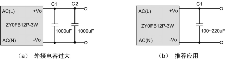

(1)电源模块输出端通常推荐增加一定的滤波电容,但在使用过程中,由于认识不足等原因,使用了过大的输出滤波电容。
图2 容性负载过大
如图2中的电路(a)所示,一个3W的模块,输出使用了2000uF的电容,而通过查阅产品手册了解到,建议模块最大输出电容为800uF。输出电容过大可能导致启动不良或者输出电压偏低。建议模块外接的输出电容容值不大于产品手册规定的最大容性负载。
图3 容性负载典型值以及最大值

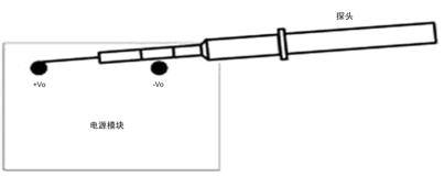

开关电源输出不是纯正的直流电压,里面有些交流成分即纹波和噪声。噪声的产品原因有两种,一种是开关电源自身产生的,另一种是外接电磁场的干扰(EMI),它能通过辐射或者电源线输入开关电源。由于开关电源品种繁多,每个电源制造商都有自己的测量标准。所以示波器带宽选择不一致,或者测试方法不一样都有可能导致测得的结果不同。建议示波器带宽选择20MHz,然后按照图5要求的方法进行测量。
图5 噪声测试标准

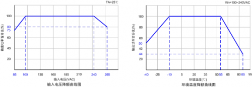

电源是一种电能转换设备,在转换过程中本身需要消耗一些电能,而这些电能则被转化为热量释出,而电子元件工作的稳定性与老化速度是和环境温度息息相关的。因此使用不当会导致模块不能正常工作或者工作一段时间后损坏。
图6 降额曲线
(1)a.温升过高,模块输出电压间歇性震荡,发生过温度保护现象。
b.输出纹波增大或者电源出现鼓包现象。
C.模块损坏。
建议环境温度过高时,需严格按照产品手册中的降额曲线操作,或者选用更大功率的电源模块。
(2)低温下不能正常启动或者启动有尖峰。
建议环境温度较低时,需严格按照产品手册中的降额曲线操作。
