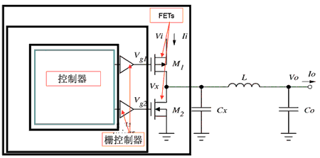

在混合集成电路DC/DC变换器中,内部电路集成了控制器、驱动器和MOSFET等三种离散器件。对于每一类产品,其内部电路设计采用的离散器件可以包括三种离散器件中的全部或部分,具体的设计可根据用户的实际需要进行设计。混合集成电路DC/DC变换器设计方案1的电路原理如图1所示。
图1 混合集成电路DC/DC变化器设计方案1
从混合集成电路DC/DC变换器设计原理图可以看出,该电路中主要包括控制器、驱动器和MOSFET等有源器件模块。在实际使用时,电源输出端需要外接电感电容等器件对输出电压信号进行滤波;同时,输出的电压信号需要接到电路的反馈引脚上,以保证电路的正常工作。
采用本方案设计的混合集成电路DC/DC变换器含有控制器、驱动器和MOSFET等有源器件,其整机效率可以高达95%,电源变换系统性能高,相对于标准模块具有更高的性价比。
采用本方案设计的混合集成电路DC/DC变换器产品有FAN5029、FAN5069等。器件寄生效应低,输出电压纹波低,温度范围宽。

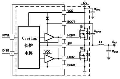

混合集成电路DC/DC变换器设计方案2是在一片混合集成电路DC/DC的设计中采用了两片专用或优化了MOSFET的同步BUCK电源转换拓扑结构,其电路原理如图2所示。
图2 混合集成电路DC/DC变化器设计方案2
采用方案2设计的混合集成电路DC/DC变换器中,两个MOSFET器件具有互补的作用,以降低开关损耗,而这两个器件的设计位置可根据设计者的实际需要进行布局。该芯片还内置直通保护电路,可以有效防止电路上下桥臂的直通,大大地提高了电路的可靠性。在驱动电路设计部分,不仅比常规的电源变换设计增加了驱动能力,减少MOSFET的开通关断损耗,还把Boost-trap二极管也集成在芯片内部,以简化外部用户系统电路的设计。
DC/DC变换器的电压输出端需要外接电感和电容,对输出电压信号进行滤波,以满足用户系统电路的需要。变换器输出的电压信号需要接到芯片的反馈引脚上,以保证电路的正常工作。
采用此方案设计的混合集成电路DC/DC变换器产品有FDMF6700、FDMF8700等。器件中采用驱动集成电路加两个功率MOSFET的设计方法,寄生效应极低,输出电压纹波低,工作温度范围宽,且节省了大量的板空间。
