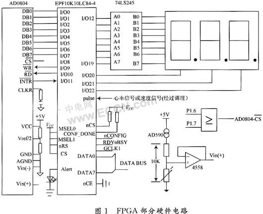

3.1 基于ICR技术的FPGA部分硬件电路设计
根据课题要求,设计FPGA部分硬件电路如图1所示。FPGA芯片选用Altera公司的中档器件FLEX-EPF10K10LC84-4,他是基于SRAM LUT结构的FPGA器件。根据传送数据的方式,FLEX10K可以使用4种配置模式,即:主动串行(AS)、被动串行(PS)、被动并行同步(PPS)、被动并行异步(PPA)。由于PPA配置模式为并行配置,其配置速度快,且配置时钟由FPGA内部产生,更有利于在线实现,本文就是采用PPA方式来实现电路系统的在线重构。PPA方式配置时应注意以下几点:
(1) 当MESL0,MESL1均接高电平时,为PPA模式。
(2) nCS和CS两个片选信号只需用一个,另一个必须将其直接置为有效位。
(3) nRS为读选通输人信号,低输人时引导FLEX-IOK将RDYnBSY信号置于DATA7引脚。当nRS不用时,必须将其置为高。
(4) nCE为FLEX10K器件的使能输人,nCE为低时使能配置过程,而且为单片配置时,nCE必须始终为低。
(5) DATA[7..0]接到AT89C52的P07~P00,nWS为写选通输人,由低到高的跳变时锁存DATA[7..0]引脚上的字节数据。
(6) nSTATUS和CONF DONE引脚由于是双向漏极开路端口,所以在作输出使用时,应该经过1.0 kΩ的电阻上拉到VCC。其他细节可参考PPA配置方式的工作时序。
图1中ADC0804是CMOS 8位单通道逐次渐近型的模/数转换器,其主要性能指标有:工作电压+5 V、模拟输入电压范围0~5 V、参考电压2.5 V,分辨率8位。74LS245位总线收发器,用来加强数据总线的驱动能力。

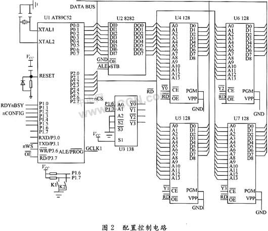

在FPGA的实际应用中,用单片机来配置FPGA可以很好地解决系统保密和可升级的问题。基于AT-MEL89C52的配置电路结构如图2所示。
3个不同功能的配置文件分别存放在3片外扩程序存储器27C128中,另外一个128用作进一步扩展时使用。K1,K2为功能选择键,当K1,K2同时闭合时,系统实现温度测量功能;K1闭合,K2打开时,系统实现转速测量功能;K1打开,K2打开闭合时,系统实现心率测量功能。当K1,K2同时打开时,作功能扩展用。

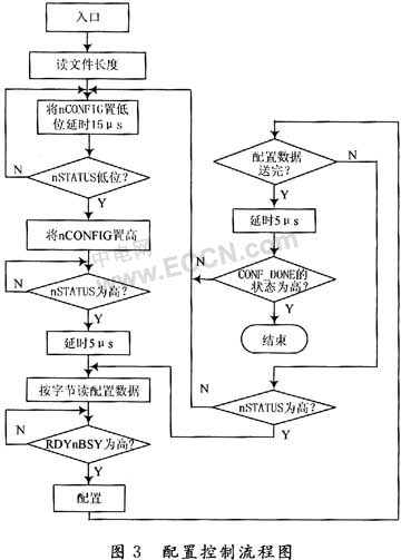

使用开发工具Max+PlusⅡ或QuartusⅡ可以生成多种配置编译文件,用于不同配置方法的配置。对于不同的目标器件,配置数据的大小不同。由于Altera公司提供的软件工具不自动生成.rbf文件,所以配置文件需按照下面的步骤生成:在Max+PlusⅡ编译状态下,选择文件菜单中的变换SRAM目标文件命令;在File Formatbox目标文件对话框中指定要转换的目标文件.rbf,单击OK即可。把各个功能的目标文件按预定功能分别烧写到EPROM27128中,且首地址设置为0002H。
4.2 单片机实现配置过程的控制程序
该系统中单片机主要用来产生配置时序,所以首先要熟悉PPA方式配置FPGA的时序波形图,才能设计出合理的单片机程序。由于篇幅的限制,这里仅给出单片机实现配置过程的控制程序流程如图3所示,PPA配置方式的时序图请参考Altera公司的器件资料。
