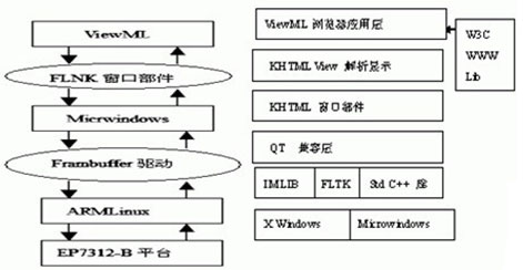

2.4 ViewML
ViewML是第一个开放源代码的,专门面对嵌入式Linux系统的快速发展而开发的小型浏览器。其代码文件只有800KB,运行所需的内存空间约2MB,使用FLTK作为GUI平台开发,采用C++面向对象的设计。ViewML浏览器可以运行于X Windows 和Microwindows系统之上,所以可在Linux平台上进行调试和改进。这极大的方便了对浏览器的进一步完善。本系统中对ViewML 的改进是在基于X Windows 平台的Microwindows系统上完成的。
ViewML浏览器的体系结构如图1。其应用层很小,完全用C++ FLTK(Fast Light Tool Kit)应用框架编写,提供基本的图形用户界面布局,同时该层还处理网络和本地文件存取要求。其语法分析器和显示引擎选用了源码开放的KDE桌面的kfm文件管理器中的KDE 1.0 HTML窗口部件(即图1中的KHTML View和窗口部件模块)。该窗口管理部件工作稳定,支持全部的HTML 3.2功能及部分javascript 1.1。KDE的窗口部件采用的是QT窗口部件集合,为适应嵌入式系统的要求,ViewML采用了轻量级图形库FLTK。QT兼容层提供了HTML窗口部件和FLTK应用框架之间的接口。底层的网络协议采用万维网协会的WWWLib库执行所有的异步网络输入输出和HTTP获得功能。
ViewML是直接针对嵌入式Linux环境的一种高品质的网络浏览器。通过包含源代码开放的核心部件,能够在占用很少的RAM和ROM资源的条件下使用高质量的图形引擎。但在实际是移植使用中发现了一些该浏览器的欠缺之处,下面重点讨论本系统针对ViewML窗口界面的改进。
