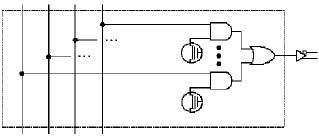

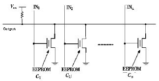

CPLD由若干宏单元和可编程互连线构成。每个宏单元包括5个乘积项、1个异或门、1个5输入或门和1个触发器。乘积项是宏单元的核心可编程结构,可以灵活实现大输入数目宽与门功能。如图1a所示,P-Term是一个由EEPROM晶体管构成的阵列。该阵列中每个EEPROM晶体管相当于一个可编程开关,编程之后,处于“开”状态的EEP2ROM晶体管同普通晶体管一样,受栅极输入控制充当宽与门的下拉开关,而处于“关”状态的EEP2ROM晶体管是断路,栅极的输入对宽与门无贡献。这样,P-Term所实现的逻辑功能可由式(1)给出:

式(1)中,C1~Cn对应图1(a)中的n个EEPROM晶体管编程后所处的状态。当第i(i=1~n)个位置的EEPROM晶体管开时,Ci为0,反之,Ci为1。当前,主流的CPLD全部采用这种结构,比如Altera公司的MAX7000系列和MAX9000系列、Xilinx公司的XC9500系列以及Lattice公司的ispLSI系列等。

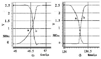

本设计采用5管单元的SRAM结构。该结构由2个CMOS反向器组成环路形成双稳态。不同于普通的SRAM,PLD的SRAM编程单元不需要读出功能,仅需写入的字线和位线。图2(a)中的输出信号Q和Qn直接控制晶体管开或关来完成可编程的功能。这种结构设计的关键之处在于选择适当的晶体管尺寸以保证当字线选通位线时,data信号的正常逻辑值可以改变单元的状态。因此,本设计确定字线控制的晶体管和反向器A具有较强的驱动能力,而反向器B的驱动能力较弱,适当调节晶体管的宽长比,以保证编程数据的快速写入。图2(b)给出了本设计中SRAM单元的Hspice仿真结果(基于2.5V、0.25μmCMOS工艺库的模型参数,后面的仿真结果都是基于这个工艺库),图中a和b两条曲线分别代表信号Q和Qn。图2(b)中的(1)和(2)图分别表示Q和Qn在写入高电平(单元中存储的是低电平)和低电平(单元中存储的是高电平)时的变化情况。从图中可以看出,写入的最大延时约为650ps,发生在写入高电平时。这样,该结构完全可以满足高速重构的配置速度要求。

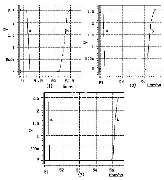

在上述三种工作模式下,关键路径的Hspice仿真结果如图3(b)所示,其中(1)、(2)和(3)图分别表示三种模式下,输入信号由高电平到低电平的变化导致输出Pout由低电平到高电平的变化情况,曲线a为输入信号,b为输出信号Pout。在高速模式下,关键路径延时约为1 .2ns,但电源到地的静态电流也达到了56μA;在中速模式下,关键路径延时约为2.2ns,静态电流为29μA;在低功耗模式下,关键路径延时约为4ns,静态电流仅为14μA。

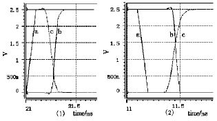

控制多路选择器实现8选1的连线状态,而SRAM4控制开关管实现输出低电平。本设计仅用单NMOS管构成多路选择器,相对于采用传输门的情况,每个开关减少了1个晶体管。但是,NMOS传送高电平存在阈值损耗,因此,在选择适当晶体管尺寸的同时,在第3、4级开关处分别加了反向器A和B,保证输出高电平的幅值和足够的驱动能力。可编程互连线延时对PLD的速度起决定性作用。图4 (a)中的虚线是本结构的关键路径,图4(b)给出了关键路径的Hspice仿真结果,(1)和(2)图分别为输入信号上升和下降引起输出的变化情况,a、b和c三条曲线分别表示输入总线信号、输出的正反信号OUT和OUTn。仿真结果表明,本结构的最大延时仅为300ps。
