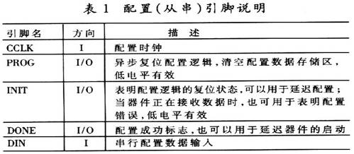

主、从模式的最大区别在于:主模式的下载同步时钟(CCLK)由FPGA提供;从模式的下载同步时钟(CCLK)由外部时钟源或者外部控制信号提供。主模式对下载时序的要求比从模式严格得多。因此从处理机易于控制下载过程的角度考虑,选择使用从串模式或从并模式较为合适。本设计采用从串模式进行FPGA配置。从串模式引脚说明如表l所示。

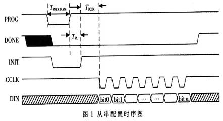

从串配置时序图如图l所示。TPROGRAM是配置逻辑的复位时间,对xilinx VIRTEXE和VIRTEX2系列,最小应大于300ns。TPL为复位延迟时问,表明配置逻辑复位的延续。对VIRTEXE系列来说,当复位信号PROG变为高电平时,INIT立即变为高电平,配置逻辑就可以接收配置数据流;而对于VIRTEX2系列,TPL最小有500ns的延迟。TICCK为配置时钟CCLK的输出延迟。
当PROG有效(对配置逻辑进行复位)时,FPGA将置低INIT和DONE;PROG变为高电平时,INIT将延迟一段时间用于表明复位状态的延续,继续置低INIT可以延迟配置的进行。当FPGA正在接收配置数据时,INIT变低,表明CRC校验错。当配置完所有的数据时,若配置正确,DONE将会变高。此后FPGA开始启动序列,继续置低DONE可以延迟启动的进行。

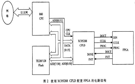

国家数字交换系统工程技术研究中心承担的国家863项目高性能IPv6核心路由器采用一片Intel E28F128J3A150 16位Flash作为BootFlash对PowerPC2860(MPC860)处理机进行加电配置下载更新的方案,其多余的存储空间完全可以存放下FPGA所需的配置文件。加电复位、系统启动后,由处理机与一片XilinxXC95288XL CPLD配合,控制FPGA配置文件从Flash下载到FPGA中,完成对FPGA的配置。860处理机支持网络功能,当配置文件需要更新时,可通过网络将新的配置文件发送到处理机,然后再由处理机更新系统中的Flash。采用XC95288CPLD配置FPGA的具体电路设计结构如图2所示。

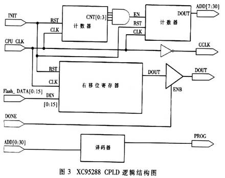

图2中,CPLD主要功能是把从Flash中读出的数据转换成串行输出,然后再将地址递增。CCLK(信号由CPU时钟产生。PROG信号则由CPU输出的地址数据经译码模块产生。XC95288C PLD逻辑结构如图3所示。
下面分别介绍各功能模块的具体实现:
(1)数据转换成串行输出功能模块:使用了一个右移寄存器。从16位Flash来的并行数据DIN[0:15]加载到移位寄存器后,依次从DOUT串行输出到FPGA中。
(2)地址递增功能模块:此功能由两个计数器完成。由于Flash是16位并行数据端口,因此第一个计数器功能是逢16进1,第二个计数器功能是Flash地址递增。当移位寄存器的16位数据都输出到FPGA中后,第一个计数器输出端口CNT[0:3]都为“1”,经过“与门”逻辑使得第二个计数器加l。Intel E28F128J3A150 Flash为16MB,共需要25根地址线。由于Flash是16位的,因此ADD[3l]不连接。所以第二个计数器和地址线ADD[7:30]相连.以完成Flash地址的递增。
(3)CCLK信号产生模块:CPU来的时钟信号将数据信号DOUT输出,经一个“非门”逻辑延迟半个周期后产生CCLK,CCLK再将DOUT上的数据送到FPGA中。这样将读写。DOUT数据的时刻叉开,避免了冲突。
(4)PROG信号产生模块:当需要下载FPGA程序时,由CPU产生一个地址信号ADD[O:30],经译码器译码产牛PROG控制信号。此地址由用户自行设定。
