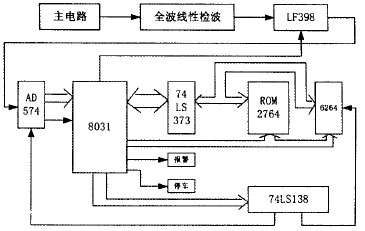

按设计要求,本控制系统要能对刀具稳定切削状态下的主电机电流进行自动检测,并实时监测主回路电流,判断刀具过载后,发出报警信号和制动停车信号。因为单片机只能处理电压信号,不能处理电流信号,而刀具过载时变化的是主回路电流,所以需要将变化的电流信号转化成变化的电压信号供单片机处理。本系统采用小电阻和升压变压器来实现。
升压变压器出来的是交流电,其瞬时值是不断变化的。而判断刀具是否过载是由有效值来决定的,如果电路中交流电的有效值超过其额定值,则即可判断过载。所以不能将交流电直接送给单片机处理。要利用全波线性检波电路。交流电通过该电路可以得到其平均值。平均值与有效值是同相变化的,即有效值增大,平均值也增大,有效值减小,平均值也减小。若输出电压是理想的正弦波,则平均值乘波形因数1.11 后就成为有效值。所以对同一交流电压而言,监测其平均值的变化就相当于监测其有效值的变化。
全波线性检波电路的反馈支路中并联有大电容构成的滤波器,可以大大削弱电压的脉动程度,但由于滤波器功能有限,最后输出的电压中仍含有一部分纹波电压,即得到的平均值并非是一恒定不变的常数,所以在此平均值送单片机处理之前,还须经过采样/保持和A/D转换。
采用LF398 采样保持器对反映主电路电流有效值变化的电压平均值进行采样,采样完毕后处于保持状态。在单片机8031 的控制下,采样来的数据送入模数转换器AD574,AD574对其进行模数转换,转换完毕的数字信号被8031单片机读出,存放于外部数据存储器6264。8031通过运行存放于外部程序存储器的指令对读取的数据进行处理,发出控制信号,实现刀具的过载保护。系统结构原理如图1所示。

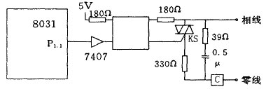

8031与自动停车电路间用的是交流电磁式接触器的功率接口。具体电路如图3 所示。
图2 不电耦合器驱动接口电路
图3 交流接触器接口
交流接触器C 由双向晶闸管KS 驱动。光电耦合器MOC3041 的作用是触发双向晶闸管KS 以及隔离单片机系统和接触器系统。MOC3041 的输入端接7407,由单片机的P1.1端控制。P1.1输出低电平时,KS导通,接触器C吸合。P1.1输出高电平时,KS关断,接触器C释放。MOC3041内部带有过零控制电路,因此KS 工作在过零触发方式。

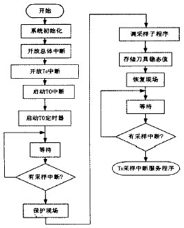

图4 主程序流程框图
系统主程序主要完成系统初始化,开中断,然后等待采样定时中断,程序流程图如图4 所示:
