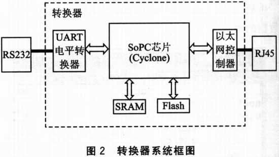

基于sopc的嵌入式系统主要由1片核心芯片sopc和片外器件,以及一些相关的接口设备组成。本文所要实现的转换器采用altera公司的cyclone芯片及外围电路组成,其中外围电路包括2片512 kb的sram、l片8mb的flash、uart电子转换器和1片以太网控制器lan91c111。系统电路框图如图2所示。

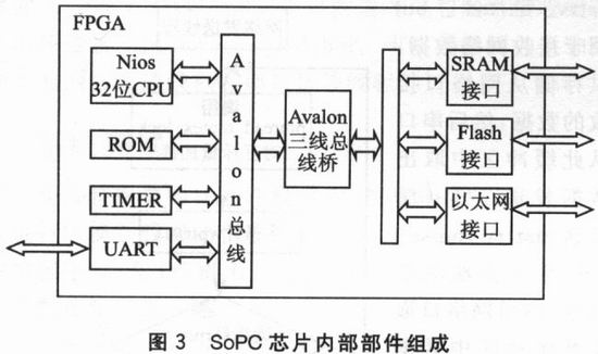

sopc芯片内嵌软核处理器nios。在sopc芯片中,除了cpu外,可配片上rom、内部定时器、uart串行口、sram、flash接口等系统部件。这些部件均以可编程逻辑部件的形式实现,芯片内部部件结构图如图3所示。cpu和所有部件通过avalon总线连接在一起。
sopc芯片内系统模块和avalon总线模块均由sopcbuilder工具自动生成,利用qualtus ii集成开发环境可实现芯片内的逻辑设计及其引脚定义。经编译生成后缀为.sof的硬件映像文件,通过byteblasterii线缆下载到目标板的cyclone芯片中,或将.sof文件转换成.flash文件,下载到目标板的flash中。这样就完成了转换器的硬件设计。

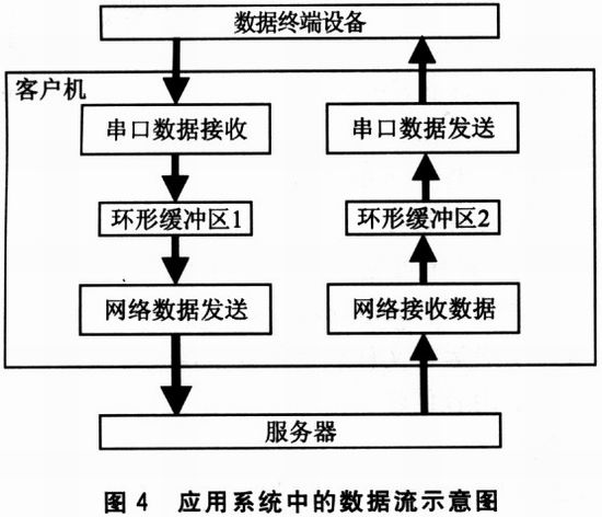

转换器应用系统主要完成网络接口和串行接口间的数据传输,所传输的数据流如图4所示。μclinux操作系统中提供了网络驱动程序和串口驱动程序,并提供了多线程的支持。
转换器应用系统中的串口收发数据和网络口收发数据是异步进行的,可分别作为一个任务来对待,任务间是并发的,因此可采用多线程程序设计技术来实现多任务间的并发执行,系统主程序流程图如图5所示。
在此应用系统中有4个任务,分别创建4个线程:网络接收线程、网络发送线程、串口接收线程和串口发送线程。这4个线程可并发执行.因网络速度与串口速度存在着差异,需设置相应的缓冲区来对收发数据进行缓冲。在此应用系统中设置两个环形缓冲区,如图4所示,其中nctrv_uartsd_buf用于接收网络数据,供存储从网络口接收的数据,然后串口从此缓冲区中取出数据发送。另一缓冲区uartrv_netsd_bur用于接收串口数据,然后网络口取出此缓冲区中数据发送出去。

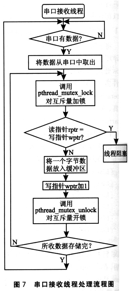

线程间需实现相互通信和同步,共用缓冲区既要互斥执行又要同步执行,其操作遵循生产者和消费者模型。线程间的互斥操作采用互斥锁(mu-tex)来实现。线程间的同步通过设置两个指针来实现,一个是读指针,另一个是写指针,写指针指向队头,初始化为0,读指针指向队尾,初始化为bufsize-1。当写数据时,比较读写指针是否相等,相同则写线程阻塞;不相等,则写入数据,然后将写指针加1。当读数据时,读指针加1,然后比较读写指针是否相等,相等则读线程阻塞;不相等,则读出数据。
网络发送线程(流程图如图6所示)和串口接收线程(流程图如图7所示)间共用环形缓冲区uartrv_netsd_buf。串口发送线程和网络接收线程共用环形缓冲区netrv_uartsd_buf。两线程间的关系和处理类似网络发送线程和串口接收线程。

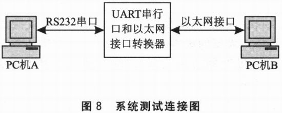

完成转换器的软硬件设计后,按如图8所示,连接系统进行转换器数据的传输测试。在pc机a上运行串口收发程序,而在pc机b上运行以太网收发程序,经测试后数据传输无误。
