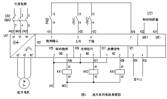

①起升机构
主起升机构由1台yzpb(f)250m1-6 37kw变频电机驱动。副起升机构由1台yzpb(f)225m-6 30kw变频电机驱动。采用abb 公司专门为位能性负载设计的acc800-01-0060-3、内置制动斩波器;调速为带编码器的闭环控制,调速范围为1:10。
主起升速度: 0.18"1.8m/min;副起升速度: 0.68"6.8m/min。主令控制器分为四档,上下各为10%、30% 60%、100%额定速度;起动、停止和各档速度过渡平稳无冲击,属有档位无级调速方式。
主、副钩的操作手柄分别设在左、右联动台上,可实现主、副钩的同时工作和副钩协同主钩倾翻或翻转起吊构件的要求。
起升机构的电路原理图如图1所示:
起升机构的电路原理图

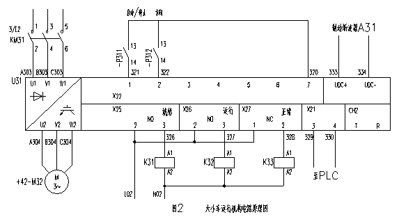

②大、小车运行机构
大车运行机构有2台yzpb(f)e132m2-4 6.3kw变频电机驱动,两台电机由一套变频器控制;小车运行机构由1台yzpb(f)e132m1-4 5.5kw变频电机驱动。大、小车运行机构属位移性负载,所以采用abb公司 acs800-01-0025-3(大车)和acs800-01-0011-3(小车)型变频器调速。系统采用开环控制,调速范围为1:10。
大车运行速度:3"30m/min;小车运行速度:1.8"18m/min。同起升机构一样,系统采用主令档位开关量通过plc的处理,输出模拟量给交流变频器,再由交流变频器输出相应的速度, 各档速度可在plc中任意设定。大、小车主令档位分为五档,各档速度为10%、30%、50%、70%、100%额定速度;同起升机构一样也属有档位无级调速方式。大、小车运行机构的电路原理图如图2所示:
大、小车运行机构的电路原理图
