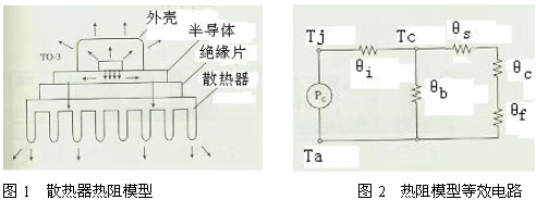

由于散热器是开关电源的重要部件,它的散热效率高与低关系到开关电源的工作性能.散热器通常采用铜或铝,虽然铜的热导率比铝高2倍但其价格比铝高得多,故目前采用铝材料的情况较为普遍.通常来讲,散热器的表面积越大散热效果越好.散热器的热阻模型及等效电路如上图所示
半导体结温公式如下式如示:
pcmax(ta)= (tjmax-ta)/θj-a (w) -----------------------(1)
pcmax(tc)= (tjmax-tc)/θj-c (w) -----------------------(2)
pc: 功率管工作时损耗
pc(max): 功率管的额定最大损耗
tj: 功率管节温
tjmax: 功率管最大容许节温
ta: 环境温度
tc: 预定的工作环境温度
θs : 绝缘垫热阻抗
θc : 接触热阻抗(半导体和散热器的接触部分)
θf : 散热器的热阻抗(散热器与空气)
θi : 内部热阻抗(pn结接合部与外壳封装)
θb : 外部热阻抗(外壳封装与空气)
根据图2热阻等效回路, 全热阻可写为:
θj-a=θi+[θb *(θs +θc+θf)]/( θb +θs +θc+θf) ----------------(3)
又因为θb比θs +θc+θf大很多,故可近似为
θj-a=θi+θs +θc+θf ---------------------(4)

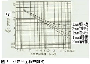

散热器热阻抗θf与散热器的表面积、表面处理方式、散热器表面空气的风速、散热器与周围的温度差有关。因此一般都会设法增强散热器的散热效果,主要的方法有增加散热器的表面积、设计合理的散热风道、增强散热器表面的风速。散热器的散热面积设计值如下图所示:

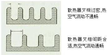

但如果过于追求散热器的表面积而使散热器的叉指过于密集则会影响到空气的对流,热空气不易于流动也会降低散热效果。自然风冷时散热器的叉指间距应适当增大,选择强制风冷则可适当减小叉指间距。如上图所示:

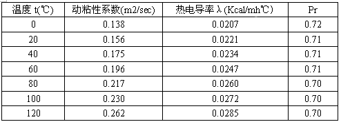

nu:空气流速系数。由下式决定。
nu=0.664*√[(vl)/v’]*3√pr
v:动粘性系数(m2/sec),空气物理性质。
v’:散热器表面的空气流速(m/sec)
pr: 系数,见下表

根据上述计算散热器的热阻抗须选用3.6℃/w以下的散热器.从散热器散热面积设计图中可以查到:使用2mm厚的铝材至少需要200cm2,因此需选用140*140*2mm以上的铝散热器.
