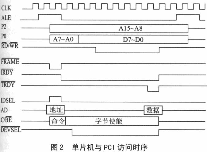

单片机在进行外部存储器操作时用到的信号有PO口、P2口、ALE以及RD和WR信号。其中,P0口为地址(低8位)/数据复用,P2口为高8位地址信号;ALE为地址锁存信号,为高电平时将P0口的值锁存到低8位数据线上;RD和WR为读写有效信号,低电平有效。因此,PCI接口实际上是起到一个从8位单片机读写时序到32位PCI读写时序转换的作用,原理框图如图1所示,访目时序如图2所示。
在图2中,可以完成对PCI设备的配置访问与I/O读写访问,只要有这两种访问就完全可以实现单片机对RTL8029的操作。IDSEL信号只是在配置访问中才起作月,在I/O访问中不使用该信号。
FRAME有效后的第一个时钟前沿是地址期的开始。此时在AD总线上传送地址,在C/BE总线上传送命令。IRDY有效后即为数据期,此时在AD总线上传送数据,在C/BE总线上传送字节使能。但数据的传输是在IRDY和TRDY同时有效的时钟前沿进行。字节使能指明此时32位数据线上的数据中哪一个数据字节是有效的。
读配置的过程:首先送地址,送命令(命令值为1010B)和字节使能,再读配置空间中的内容。
写配置的过程:首先送地址,送命令(命令值为101lB)和字节使能,再送配置数据。
读I/O的过程:首先送地址,送命令(命令值为0010B)和字节使能,再读I/O空间中的内容。
写I/O的过程:首先送地址,送命令(命令值为001lB)和字节使能,再送数据。
在I/O访问中,AD[1:O]两位有特殊要求,需要与C/BE[3:0]相配合。当C/BEO有效时,AD[1:O]必须为00,当C/BE3有效时,AD[1:0]必须为11。在具体访问中,每当一个设备地址译码选中后,便要检查字节使能信号是否与AD[1:0]相符。如果二者矛盾,则整个访问将无法完成。因此,写单片机软件需要参考PCI总线协议中关于这一部分的内容,才能正确操作以太网控制器。
总线命令/字节使能(C/BE)寄存器的地址有效后的一个时钟周期内,FRAME信号应该有效,表示地址期开始,C/BE[3:0]总线上为总线命令,地址期可以只持续一个周期,然后立即进入数据期。在单片机系统中可以不考虑去支持复杂的PCI数据连发,进入数据期后,FRAME信号应立即拉回高电平,此时C/BE[3:0]总线上为字节使能。因此FRAME信号可以用总线命令/字节使能寄存器的地址信号来产生。
IRDY信号在数据期才有效,因此IRDY也可以由总线命令/字节使能寄存器的地址信号来产生或由FRAME信号来产生。
IDSEL信号只与配置访问有关,因此可以通过总线命令的命令字来产生。在I/O访问时。命令字的最高位bit3为O;在配置访问时。命令字的最高位bit3为l。因此,可以用该位来产生IDSEL信号。

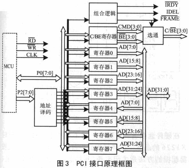

另外前面已说明,可将PCI接口当作外部存储器来访问,因此,要从8位数据转换成32位的数据。PCI接口中需要设计以下寄存器:
寄存器0,对应于32位数据/地址总线的AD[7:0],用于写;
寄存器1,对应于32位数据/地址总线的AD[15:8],用于写;
寄存器2,对应于32位数据/地址总线的AD[23:16],用于写;
寄存器3,对应于32位数据/地址总线的AD[31:24],用于写:
寄存器4,对应于32位数据/地址总线的AD[7:O],用于读;
寄存器5,对应于32位数据/地址总线的.AD[1 5:8],用于读;
寄存器6,对应于32位数据/地址总线的AD[23:16],用于读;
寄存器7,对应于32位数据/地址总线的AD[31:24],用于读;
总线命令/字节使能寄存器,对应于C/BE[3:0];
复位寄存器,用于对RTL8029AS的硬件复位操作。
根据以上分析,得PCI接口原理框图,如图3所示。
