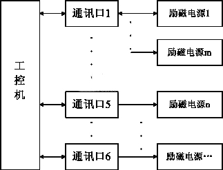

根据实际需要,励磁电源控制系统的上位机采用工控机,使用了RS-485工业插卡,共有6个通讯口,而后面的多台励磁电源分配在这6个通讯口中,由工控机集中控制。下位机由单片机及其它数字电路系统组成。该系统的结构图如图1所示。

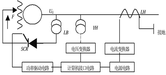

励磁系统主回路接线方式如图2所示,励磁电源取自发电机出口母线,经励磁变压器LB将发电机电压变至合适的值供整流装置整流后供给发电机转子绕组。整流电路采用三相桥式全控整流电路[1],该电路的工作特点是,既可工作于整流状态,将交流变成直流作为发电机励磁电源,也可工作于逆变状态,将直流变成交流,实现逆变灭磁,释放励磁绕组的能量,从而达到保护发电机的目的。发电机机端电压、定子电流分别经变压器YH、电流互感器变换LH变换为二次值再经A/D送至单片机,通过计算机运算后输出控制量来控制晶闸管的导通角,使电压稳定在允许范围内。

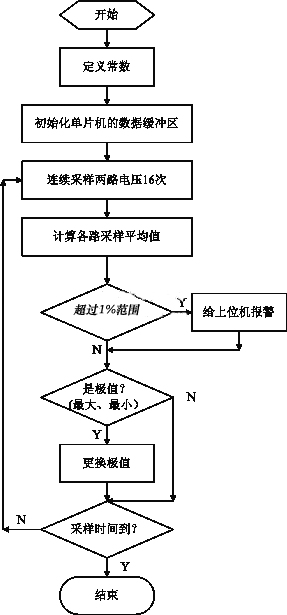

为实现精确调节同步发电机的机端电压和控制同步发电机的无功功率,励磁调节器必须连续比较机端电压实际值与给定值,并实时改变可控硅的控制角,保证励磁电压对工况的变化做出快速反应。其流程如图4所示。
调节器上电后执行初始化和自检,初始化结束后,表明励磁调节器已经准备就绪,接着程序进入起励的设置和起励条件的判别,然后进入主程序。首先是数据采集和处理部分;主要由电机出口交流电压采样子模块、电机出口交流电流采样处理子模块和励磁电压采样处理子模块三部分组成。然后进入功率因数测算模块和PID调节模块;其中,采用数字滤波的方式求得功率因数cosφ,再通过PID调节计算出可控硅的导通角。
由于励磁控制系统比较复杂,需要测量的量比较多,因此该系统电压及电流的采集,使用直流采样法和数字PID控制调节法。PID调节计算根据采集的数据结果与额定值进行比较,从而进行PID调节计算出可控硅的触发角α;PID算法采用了一种智能受模态控制规律,根据系统偏差信号的大小、方向及变化趋势做出相应的决策,以选择适当的控制模式进行控制,具有良好的适应能力和极强的鲁棒性。频率的测量是把输入的波形通过运放变成一个方波,该方波通过二极管削去负半部分,最后进入单片机的高速输入口。
在工作数据采集中,为了消除一次采集过程中可能受到的随机干扰的影响,采用了取平均值的方法。这样经过6秒的采集过程以后,在单片机的数据缓冲器中便存放了该电源此次工作时的最大和最小有效值,使工控机以后可以查寻。工作时的数据采集流程如图5所示。
