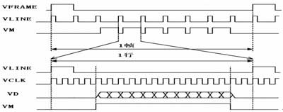

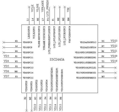

LCD控制器用来传输图像数据并产生相应的控制信号,S3C2440A LCD控制器能支持高达4K色STN屏和256K色TFT屏,支持1024×768分辨率下的各种液晶屏,具有LCD专用DMA。S3C2440A产生的控制信号主要有帧同步信号VFRAME、行同步信号VLINE、像素时钟信号VCLK和数据输出使能信号VM。S3C2440A有VD[0:23]共24根RGB数据线,数据格式不同,接线方式就不同,本文用的是RGB565方式。控制信号和数据信号时序如图1所示,
LCD控制器电路如图2所示。

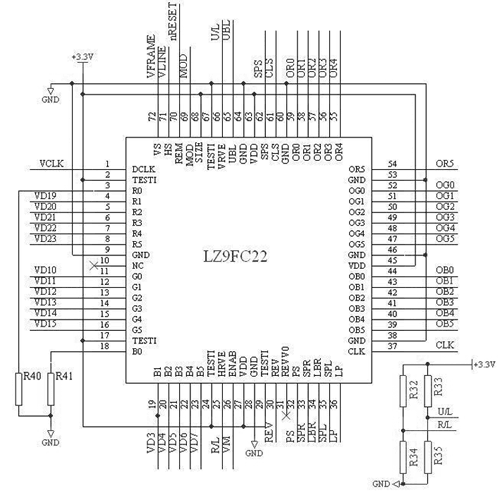

2 时序和数据匹配电路
由于S3C2440A的LCD控制器与LCD屏LQ035Q7DH01在数据格式及显示时序上无法匹配,需要选用一种时序控制IC或者用CPLD来对不同数据格式的数据接口进行映射。由于CPLD面积较大、成本较高,因而通常只在需要对电路进行灵活配置的情况下才使用。本文时序控制IC选用夏普公司的LZ9FC22,该芯片体积小、性能稳定、专用于QVGA屏幕TFT-LCD。这是一个18位(R6G6B6)的控制器,由于本文采用的是RGB565 16位工作模式,所以将芯片输入引脚R0和B0接地。引脚SIZE用于选择LCD屏幕类型,接低电平时为320×240型屏幕。接高电平时为240×320型屏幕,本文LCD为240×320型屏幕,所以该引脚接高电平。引脚VRVE用于选择LCD帧扫描方向,接低电平时扫描方向从上到下,接高电平时则相反,引脚HRVE用于选择LCD行扫描方向,接低电平时扫描方向从右到左,接高电平时则相反。为了方便不同用户使用时能根据各自需求灵活配置,本文设计了一个LCD扫描方向配置电路,如图3所示。两对电阻R32、R34和R33、R35每对根据需要各选择一个接入电路,从而设定引脚VRVE和HRVE的高低电平。如欲配置LCD帧扫描方向从上到下,则引脚VRVE应为低电平,此时电路中只需接入电阻R35,电阻R33不用接入;如欲配置LCD帧扫描方向从下到上,则引脚VRVE应为高电平,此时电路中只需接入电阻R33,电阻R35不用接入,LCD行扫描方向的配置与之类似。本文LCD采用从上到下,从左到右的扫描方向,所以将电阻R32和R35接入电路中而R33和R34位置处为空。
                  图3 时序和数据匹配电路

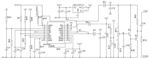

本文采用松下公司生产的低压差电压线性调节器LM1117DT-3.3芯片来产生时序控制IC和LCD所需要的数字电压。采用美国MAXIM公司推出的有源矩阵液晶显示器电源芯片MAX1664来产生其他电压,两芯片所需的+5V输入电压由220V交流经一个AC/DC开关电源变换后提供。MAX1664内部集成有两个DC-DC变换器,其中DC-DC1提供从输入电压值到+5.5V范围的输出电压,DC-DC2为正负电压双路输出,一路可提供从输入电压值到+28V的输出电压,另一路可提供0~-10V的输出电压。对于LQ035Q7DH01这样的小型TFT LCD,MAX1664能为其提供高效的调节电压。另外,MAX1664是一种高功率开关电源,要注意供电电源电路的连接和旁路电容的连接,芯片旁路端IN和INP之间用一只33Ω的电阻隔离,如图4所示。图4中的D4~D6应采用高速的肖特基二极管,同时由于电感的直流等效电阻对转换效率的影响较大, L3~L4应选用等效电阻低的电感, 为减小噪声辐射,应选用屏蔽电感。电路板的布线要细心操作,接地点的连线要小心处理,否则将影响各输出电压的稳定。
            图4 多路电压产生电路

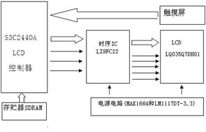

LCD控制器首先从存储器SDRAM的显示缓冲区中读出图像数据并将其转换成RGB565的数据格式,然后将数据信号和LCD控制器产生的控制信号一并送入时序控制IC LZ9FC22,时序控制IC将数据信号和控制信号转换成与LCD相匹配的格式后送入LCD,最后LCD将图像显示到屏幕上。这里需要注意的是,在电路板布线时,LCD控制器到LCD屏的连线距离不可过长,最好不好超过50cm,否则容易出现显示错误。显示系统整体结构框图如图5所示。
图5 显示系统结构框图
