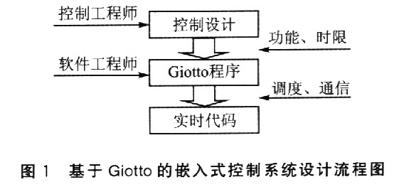

基于Giotto的嵌入式控制软件设计将功能程序从特定平台分离,将时限从功能中分离,其与平台无关性使得它具有更好的实时性、可靠性及可复用性,更适合嵌入式实时分布系统。图l为基于Giotto的嵌入式控制系统的设计流程图。首先,控制工程师和软件工程师就控制设计的功能和时限达成一致,设计一个Giotto程序;然后,软件工程师使用Giotto编译器产生一个可执行代码,该代码能连接Giotto运行时间库,将程序映射到给定的平台。Giotto运行时间库提供一个时序安排和通信的中间层,这一层定义了Giotto可执行程序与平台之间的接口。目前已经建立了一个Giotto运行时间库,用于Intel x86机上Wind River的VxWorks实时操作系统。

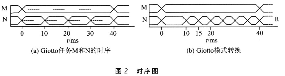

Giotto任务是一项剧期性的工作,其输入和输出端几分别在任务周期的启动和结束时更新,但Giotto任务不一定要在周期开始时启动,只需在周期内启动和完成。图2(a)显示了运行在同一个CPU上的1个40ms任务M和1个10ms任务N的时序,虚线为目前任务占用CPU的可能情况。在第Oms,M和N都读取它们输入端口的值;在第10 ms,任务N的计算结果写入它的输出端口,但是N早已结束执行(如图中虚线所示);在第40 ms,任务M的计算结果写入它的输出端口,但任务M在第40ms之前已经完成执行。无论任务M在0~40 ms的任何时间完成计算,任务N都只会在第40 ms读其结果。
在Giotto中一个任务可以看作是一个工作单元,一旦开始,就必须要完成。任务周期没结束时,模式转换不能终止任何任务。给定一个Giotto模式P(包括分别由40 ms和10 ms调用的Giotto任务M和N)和一个Giotto模式Q(包括分别由40ms和5ms调用的Giotto任务M和R)。图2(b)显示了在P模式中的第10ms模式转换被激活的时序,此时模式P转换为模式Q。由于P和Q都包含任务M,所以任务M不会终止,但任务N被周期为5ms的任务R代替。

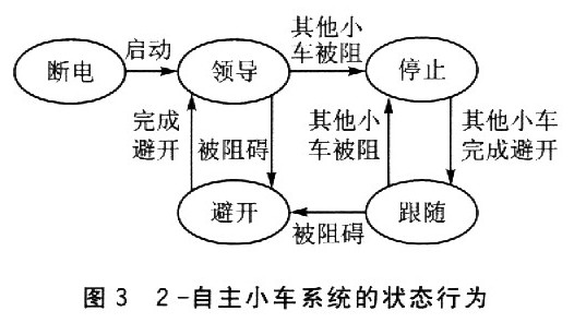

2一自主小车系统包括2个自主小车,每个自主小车包含一个微处理器、马达和触摸式传感器。设定在任何时候只有一个自主小车是领导者,而其他自主小车是跟随者。其中,处于领导或避开状态的自主小车称为“领导者”,处于跟随或停止状态的自主小车称为“跟随者”。当领导者被阻碍时,领导者进入避开状态,跟随者进入停止状态。进入避开状态的自主小车执行一段避开程序,以避开障碍物,此时处于停止状态的自主小车仍停止;当领导者完成避开程序返回到领导状态时,跟随者返回跟随状态。当跟随者之一被阻碍时,该自主小车进入避开状态,其他所有的自主小车进入停止状态,被阻碍的这个自主小车成为新的领导者。图3显示了2一自主小车系统的状态行为。

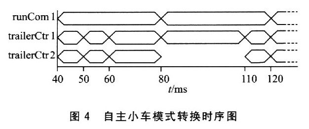

系统分别对自主小车l和2的传感器不断地进行检测。当自主小车1被阻碍时,系统转换到stopl模式。两个自主小车都停止移动;完成stopl模式之后系统转换为EvadelStop模式.此时自主小车l执行避开程序而自主小车2停止不动。类似地,当自主小车2被阻碍时,自主小车2经过stop2模式后转换到Evade2Stop模式。在EvadelStop模式下,Evadel任务每一周期计算一次避开动作是否完成以及避开的下一步动作;具有10ms周期的任务trailerCtrl根据command中避开的步骤去控制自主小车1的马达,一旦完成避开动作,就转换为LeadlFollow模式。
图4为系统从LeadlFollow模式到stopl模式,EvadelStop模式和LeadlFollow模式的模式转换时序图。到stopl模式的转换发生在LeadlFollow模式下的第60 ms,自主小车l的传感器检测到障碍,系统由LeadlFollow模式转换为stopl模式.两个自主小车执行停止程序;完成stopl模式后,在第80 ms系统转换为另外一个模式EvadelStop,自主小车1的控任务立刻被调用,自主小车l执行避开程序,此时自主小车2仍停止;当自主小车1完成避开动作后,在第110ms,两个自主小车的控制任务立刻被调用,系统转换为LeadlFollow模式。当自主小车2是领导者时,其模式转换类似。
