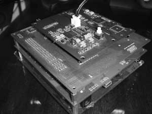

图1 使用AT73C203作为电源管理核心的DSC原型设计

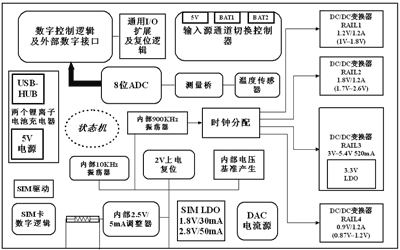

AT73C203的内部结构如图2所示。
图2 AT73C203结构框图
1 输入源通道切换控制器
AT73C203具有多路输入源可供选择,除去一节内部锂离子电池作为系统固有供给外,外部可拆卸锂电池,外接适配电源和USB-HUB等三种输入源均可在必要时接入供电系统,所有输入源通过外部背靠背的MOSFET对相互隔离。同一时刻,在源通道切换控制器的调度下选通一路作为整个系统的电源供给,切换控制器根据内部优先级高低选择当前有效的输入源,确保负载供电以及状态机控制在切换瞬间的连续性和稳定性。
2 A/D转换器
多输入复用A/D转换器用于系统电压的监控,包括各路DC/DC输出终端以及输入源端的电压参数,和芯片本身温度参数等均配置了对应的过压/欠压/中断/屏蔽/复位等寄存器,通过硬件门限比较电路配合用户软件可以灵活地应对工作时可能出现的各种突发故障,从而保护系统负载,并快速处理现场。
3 数字控制逻辑
数字控制部分提供了芯片与外部MCU的SPI接口以及对内部其他单元的协调和管理,除了给出必要的输入启动/关断/系统时钟、输出中断请求和通用I/O控制信号外,这部分还提供了不同模拟数字电路之间的电平转换功能,防止了由于电平不匹配造成的模块间电流泄露。针对不同系统负载的输入电压参数要求,数字控制逻辑可以通过外部引脚来设定当前DC/DC的输出工作电压:RAIL 1可配置为1.2V/1.75V,而RAIL 2可配置在1.8V/2.5V。
4 锂电池充电器
两个可供使用的锂电池充电器分别对应了系统内部锂离子电池以及外部可拆卸锂电池的补给需要。充电器除了状态机可控外,同时还提供了涓流恒流预充,软件控制快速恒流充电以及满充保持/结束充电等模式。针对不同技术参数的锂离子电池,为用户提供了灵活的解决方案,并在温度监控机制和安全定时器的保护下确保充电的安全性。
5 ETS TS 102 221兼容
配置了独立电压可编程LDO作为电源供给的SIM接口,完全符合ISO/IEC 7816标准下的ETSI TS 102 221技术规范,同时支持T=0和T=1协议,集成的两个16Byte FIFO和对应的4位指针节省了MCU资源,包括差错校验、位流控制、数据超时、重发机制、中断发生、通信速率及错误数目报告等在内的功能单元都有详细对应的寄存器映射,通过适当简便的配置即可快速地应用到具有SIM/ USIM需求的系统中。
6 多路DC/DC变换器
四路变换器均与片上的900kHz高精振荡源相连,振荡器提供的各个分布时钟经过移相处理后可有效地防止同步开关现象的发生。
工作在1.2A、1.2V/1.75V的同步降压稳压器1定位于应用处理器内核以及周边ASIC或SOC等器件,1.2A、1.8V/2.5V同步降压稳压器2则适合为板上FLASH、SDRAM以及外扩CF、MMC和Memory Stick等存储芯片提供支持,520mA、3.3V的升压降压DC/DC级联LDO变换器3可以作为音频编解码电路,点阵LCD显示等模块的电源供应。额外的一路1.2A、0.9V的同步降压稳压器4则迎合了深亚微米系统内核更低电压和大电流输入的要求。

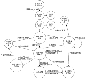

为了在通信的同时为电池补给电力, USB单独工作模式为设计者提供了充电功能,通过对电池当前剩余电量的估计和判断能够进入充电的不同阶段。
除此之外,在外部MCU处于睡眠的状态下,芯片可以通过访问对应的模式寄存器,配合外部的CTN热敏电阻,将锂离子电池充饱至4.1V。以上所提到的关于USB的单独工作模式都是以芯片内部的优化状态机作为核心,也是状态机控制流程中的一个组成部分。图3是USB 睡眠充电模式的状态转换图,芯片以集成的方式对系统的电源进行管理,这样的管理方式有别于其他带有片上MCU硬核的ASSP,在节省功耗的前提下也不失灵活性,当应用需要外部动态配置时,可以由用户固件进行控制,通用的SPI接口和片上寄存器堆的实时访问帮助用户定制自己的设计。
图3 USB睡眠充电模式的状态机转换流程

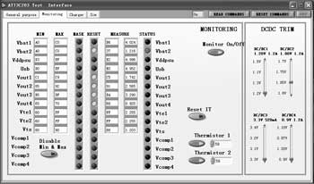

图4~图6是我们编写的虚拟仪器评估面板,用来对整个电源管理系统进行测试和评估。
图4 VI监控面板

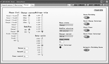

图5 VI充电面板

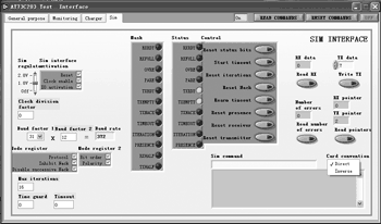

图6 VI SIM 接口控制面板
包括当前输入源配置、USB工作状态、GPIO控制、正常工作显示,过压/欠压/中断/屏蔽/复位等系统监控寄存器配置,DAC偏流控制,各路电压调整(见图4),充电源选择,充电状态切换,电流大小,安全定时器以及看门狗状态(见图5),SIM卡电源,时钟,波特率,及相应的屏蔽/状态/控制/数据/指针等寄存器(见图6)在内的完整系统资源都可以得到测试和评估。

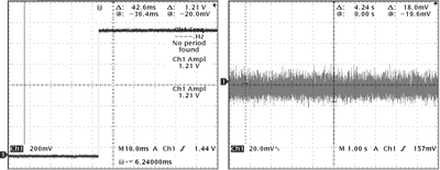

图8给出了电池输入4.0V,负载电流为600mA时1.2V输出端的瞬态响应和纹波情况。
图7 RAIL1 输出瞬态响应及纹波
三路不同输出电压的同步降压稳压器在各自带动600mA负载时 (输入电池4.0V),系统的DC/DC转换效率可达到85%以上,包括其他系统资源在内的整体工作效率视具体应用略有差异。灵活地使用系统工作模式,以及状态机机制能有效延长电池的工作时间。
