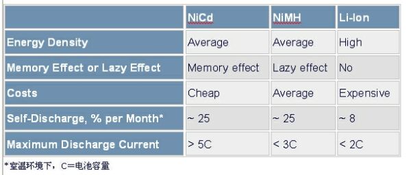

锂电子可充电电池价格最高,但具有足够高的能量密度,因而可以在给定尺寸下提供更优性能,更适合小尺寸、高集成度的便携设备。表1给出了各种类型电池的主要特性。

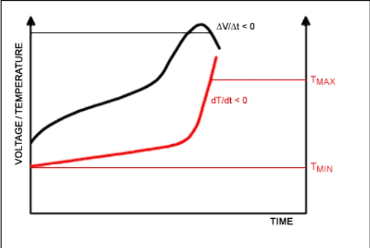

一块可充电镍氢电池的温度和端电压随着电池的充电逐步上升,在电池完全充满后开始下降(图2)。所以,镍氢电池充电器的主要任务是检测到这个突变点并中断充电,或者从快速充电切换到涓流充电。另外,在充电过程中对温度和电压进行连续监控可以提供系统的安全性。

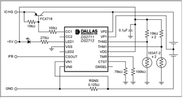

DS2711/DS2712充电器具备上述功能。另外,它们可以单机工作,不需要微控制器或微处理器监控。该系列产品是专门为单节AA或AAA可充电电池设计的,同时也适用于串联或并联的两节电池。DS2711采用线性控制结构,DS2712采用开关控制结构。为了最大限度地延长工作时间、节约电池能量,这些充电器有4种充电模式:预充电、快速充电、浮充和涓流充电。在浮充模式下,电池充满后充电速率被切换到一个比较低的速率(对于DS2711而言是25%)。
除监控功能外,DS2711/DS2712充电器还带有内部计时器,通过连接到TMR引脚的外部电阻设定最大充电时间,可将快速充电时间设置在0.5到10小时。浮充时间已经设定为最大充电时间的一半(0.25到5小时)。根据所要求的充电时间(TAPPROX),由下式计算电阻值:

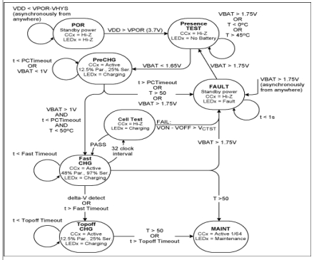

快速充电模式下,如果超过最大充电时间,充电器会从快速充电模式切换到浮充模式,同时复位计时器。计时器开始为浮充过程计时,如果达到预定的浮充时间,充电器将从浮充模式切换到涓流模式(图3)。
VP1、VP2用于监视电压,THM1、THM2配合热敏电阻用来监测电池的温度。TMR(计时器)和RSNS(检流电阻)用于设定充电时间和充电电流。DS2711/DS2712的另外一个特性是可以检测电池充电故障和碱性原电池。如果发生这些情况,充电器会自行关机。
