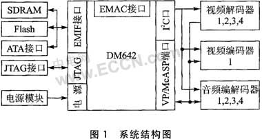

DM642将接收到的数字视频信号和数字音频信号用MPEG4标准编码压缩,再通过DM642扩展出来的ATA接口将数据以文件的格式存储到本地硬盘,供日后调用。本系统主要由以下几个模块组成:DM642模块、存储模块、视频和音频模块、电源模块等,系统结构如图1所示。

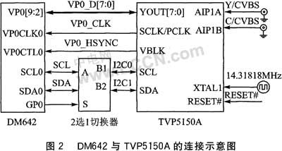

采用模拟摄像头进行视频数据采集,需要使用视频解码芯片将采集到的模拟数据进行数字化,然后送给DM642的视频端口进行处理。这里选用了4片TI公司生产的TVP5150A,与DM642的连接如图2所示(只给出了1个芯片的连接图)。
图2中,TVP5150A的YOUT口与DM642的VP0口直接连接,用于数据的传输。点阵时钟线和DM642上VP口的VP0_CLK相连,用于数据传输的时钟信号。DM642通过I2C总线对TVP5150A内部寄存器进行读写,达到控制该芯片的目的。

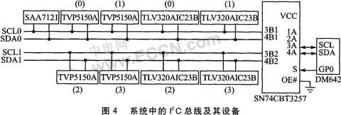

本系统使用了4个视频解码芯片、4个音频编解码芯片和1个视频编码芯片,每个芯片都提供了2个从地址,因此系统只需使用2组I2C总线,就可以完成对4个相同型号芯片的控制。而DM642芯片本身只提供了一个I2C总线接口,所以还需要使用一片2选1切换器SN74CBT3257,使得DM642每次只接收2组I2C总线中的一组。连接示意图如图4所示。

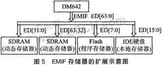

DM642的EMIF在内存中的地址映射分为4个可独立寻址的空间CE[3:0],自地址0x80000000起各占256MB。根据设计中所选用芯片的数据宽度等的特点,可以对这4个寻址空间进行配置。其中,CE0空间配置成64位宽度,只用于SDRAM内存的映射;CE1空间配置成8位宽度,用于Flash、UART的映射;CE2空间配置成16位宽度,用于ATA寄存器的映射;CE3本设计中未使用,可以作为将来扩展子卡用。扩展示意图如图5所示。

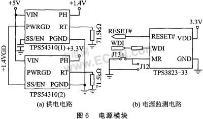

整个电路板采用+5 V电压供电,可以从外部引入,也可以从扩展的PCI接口引入。DM642芯片需要2个独立的电压:CPU内核电压GVDD(+1.4 V)和外围I/O电压DVDD(+3.3 V)。这两个电压在供电时需要严格按照顺序进行,即GVDD要比DVDD上电早,至少不能晚于DVDD。设计中采用2片TI公司专为高性能DSP、FPGA、ASIC和微处理器的应用而设计的电源芯片TPS54310,分别给DM642提供CVDD和DVDD电压。在电路连接上将TPS54310(1)的PWRGD引脚和TPS54310(2)的SS/EN引脚相连。当(1)的输出电压高于1.2 V时,芯片(2)开始工作;当这个值达到稳定的+1.4 V后,PWRGD引脚输出高电平送到芯片(2)的SS/EN引脚。这就保证了CPU内核的上电时间早于I/O的上电时间,如图6(a)所示。
5.2 电源监测电路
为了保证DM642芯片在电源未达到要求的电平时,不会产生不受控制的状态,而且允许系统中的各个芯片在任意时刻可以通过复位来调整工作状态,这就需要在系统中加入一个电源监测电路,如图6(b)所示。该电路能确保在系统的加电过程中,CVDD和DVDD达到要求的电平之前,DSP始终处于复位状态。选用了TI公司生产的TPS3823-33芯片,其固定复位信号时问长达200 ms,能满足系统中所有芯片的复位需求。芯片带有一个看门狗电路,通过WDI引脚接收来自CPU的定时信号,避免发生系统程序跑飞的情况。
