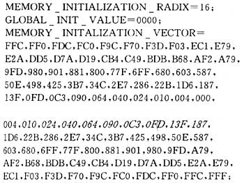

关于IP核的生成与使用方法可以参考文献[1]。生成的ROM还需向其中添加coe文件,即波形系数表,其文件格式如下:
其中关键字MEMORY_INITIALIZATION_RADIX说明了ROM数据的进制(2,10,16可选)。GLOBAL_IN1T_VALUE定义了全局初始值。MEMORY_INITALIZATION_VECTOR即定义了IJE编码的波形系数表。其中前50个系数对应着
,后50个系数对应着
。最终生成的波形系数ROM如图3所示。此方法生成的ROM将使用FPGA提供的BLOCK RAM,而不会占用distribute RAM,从而节省了宝贵的可编程资源。

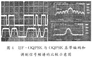

图4显示了IJF-OQPSP与OQPSK基带编码和调制信号频谱的比较。从图4可以看出,采用时限双码元间隔升余弦脉冲波形进行的IJF编码,在时域具有光滑连续的优点,而且非常适宜于数字实现。已经证明双码元间隔升余弦脉冲波形是时域分布长度有限的最佳波形[2],可以做到理论上的无码间干扰和相位抖动。IJF编码后使得信号的相位路径变得连续、平缓,从而在很大程度上改善了信号的谱性能。由图4可以看到IJF-OQPSK调制信号的功率谱性能明显好于QPSK的功率谱,不仅衰减速度快,而且主瓣宽度与QPSK保持一样的情况下旁瓣宽度压缩为QPSK信号旁瓣宽的一半。通过对其功率谱的分析比较可以看出,IJF-OQPSK调制体制在频谱资源愈显紧张的形势下,具有较大的应用潜力。
