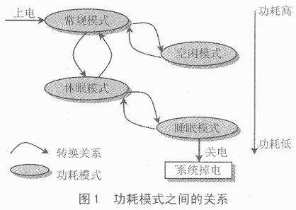

3.各种功耗模式之间的关系
各种功耗模式之间的转换关系如图1所示。
图1中显示了四种功耗模式之间的转换关系。上电后,系统工作于常规模式。如果有任务处于活动状态或是有外部事件发生,系统将保持该模式;否则,系统将执行idle任务,该任务把系统从常规模式切换到空闲模式。
在空闲模式下,系统将启动idle定时器。当该定时器到期时,系统将进入常规模式,以进行超时处理,把系统切换到休眠模式;否则,如果有外部事件发生,系统将再次进入常规模式。
在休眠模式下,如果有外部事件发生,系统将回到常规模式。如果系统存在对应用来说是无效的外部事件,系统将保持在该模式;否则,系统将进入睡眠模式,直到出现外部中断,将使系统首先回到休眠模式,然后再回到常规模式。
对于四种功耗模式,常规模式的功耗最高,空闲模式和休眠模式次之,睡眠模式最低。由于降低功耗主要是通过关掉一些暂时不用的设备来实现的,并且高功耗模式到低功耗模式的切换还需要保存一些必要的数据,因此,工作模式的功耗越低,要恢复到常规模式的时间也越长。

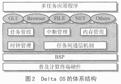

嵌入式实时操作系统Delta OS是电子科技大学微机所经过“八五”和“九五”项目研究的结果,其体系结构如图2所示。
任务管理主要实现任务的创建、删除、挂起、解挂等功能。内存管理可以根据任务不同的需要从存储区中分配或释放内存块。任务间通信模块提供了信箱和互斥信号量机制,以实现任务间通信、同步和互斥以及临界资源的管理。中断管理完成中断处理的前导和后续部分,方便用户编写中断处理程序。时钟管理实现系统时间的维护、定时事件的处理、睡眠、有限等待任务的处理、任务时间片的计算以及定时管理功能。BSP(Board Support Package)为板级支持包,用来抽象具体的硬件设备。此外,系统中还包含有GUI、浏览器、文件系统和网络等组件。
为了满足普及计算终端的应用,需要在DeltaOS中添加电源管理模块,为应用提供电源管理机制。

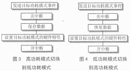

如果系统由高功耗工作模式切换到低功耗工作模式,首先,发送表示目标功耗模式的事件,让系统能够根据该事件对外围设备的功耗进行管理;然后,执行关中断,保存系统数据,主要是保存寄存器的数据,以进行系统恢复;其次,设备与目标功耗模式对应的硬件特性,让系统进入目标功耗模式;最后,是开中断。其主要操作如图3所示。
若是由低功耗模式切换到高功耗模式,需要对保存的数据进行恢复,使系统恢复到高功耗工作模式,主要操作如图4的示。

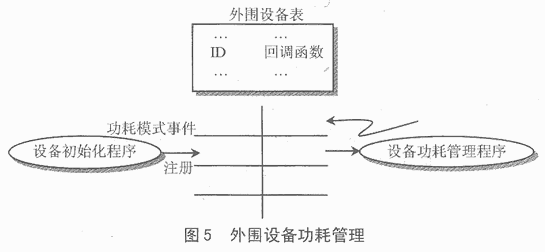

外围设备的功耗管理是根据系统在进入特定功耗模式时所发出的事件进入设备相应的功耗模式来实现的。
系统维护一个外围设备表,在设备进行初始化的时候,通过系统提供的注册函数把相关信息注册到外围设备表中。注册信息主要包括设备的ID和用来对特定设备进行功耗管理的处理函数。当系统工作的功耗模式发生变化时,将产生能够表示目标功耗模式的事件,然后系统把相应事件传送给外围设备表中处理设备功耗模式变化的回调函数,回调函数对应的特定设备的功耗处理函数根据事件类型,使设备工作于相应的功耗模式,处理流程如图5所示。

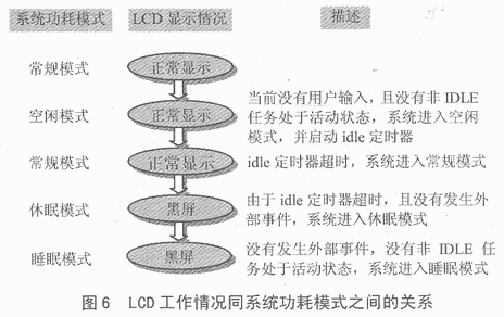

图6中,说明了LCD作为外部设备的工作功耗管理情况同系统功耗之间的关系。当系统工作于常规模式或空闲模式时,LCD正常显示需要显示的内容;若系统工作于休眠模式和睡眠模式,则LCD处于黑屏状态,以降低系统功耗。在该种情况下,LCD的功耗管理同系统工作模式密切相关,由系统工作的功耗模式来确定。
系统中采用回调函数的方法来管理外围设备的功耗管理,把系统功耗模式的管理同外围设备的功耗管理相分离,使系统显得非常灵活,并易于扩展,能够满足不同应用的需要。
