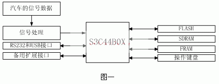

本系统采用的主要的硬件是:32位三星的S3C44B0X处理器、信号处理电路、RS232型标准接口和USB1.1标准接口、4M Flash、8M SDRAM、4K FRAM、操作键盘和扩展接口。操作系统用的是uClinux操作系统。系统结构如图一。
1.3 结构描述
1、32位三星的S3C44B0X处理器,其内置有RTC(实时时间芯片)可以实现北京时间的日期和时钟,该日期和时钟被用于为记录仪实现所有功能(记录、存储、输出等)标注日期和时钟,同时其强大的其它功能为本系统应用和以后的升级或扩展提供很好的支持。2、信号处理电路处理汽车黑匣子采集的信号,使其满足我们系统的要求。3、本系统配置了RS232型标准接口和USB1.1标准接口,采用USB接口来完成数据从汽车黑匣子到计算机间的通信,使数据间的通信更加的方便和迅速。4、主要是的存储单元是4M的Flash用来存储uClinux操作系统和记录的数据,8M的SDRAM和一块4K的FRAM。当汽车运行时记录仪以0.2s的时间间隔持续记录并储存停车前20s实时时间对应的车辆行驶速度以及包过制动的8个信号量进行记录,并且把其存储在FRAM存储器中。这些数据将作为事故疑点数据。同时记录仪将以0.5min的间隔时间从FRAM中进行采样,把采样的结果存进Flash存储器中。5、软件方面采用uClinux操作系统,可以更好的满足系统稳定性、可扩展性和运用程序的多样性。
