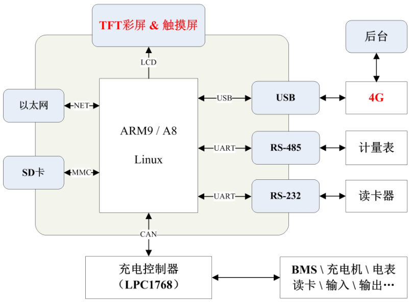

图2 示意直流桩主控方案二
方案二:Linux主控+TFT彩屏。该方案保留Cortex-M3做为充电控制器主控(实时性需求),将显示、数据管理、联网通信、支付等功能在Linux系统下实现。技术难度略高于单Cortex-M3方案(软件代码方面),成本与Cortex-M3持平(虽然增加了Linux硬件的成本,TFT裸屏的价格则相对于串口屏降低)。
Linux做为多任务通用系统,在人机界面交互、复杂网络通信协议等方面支持更为完善,可直接扩展3G/4G对接后台服务器(降低以太网等有线方式的现场施工难度与布线复杂度),降低DTU方式的额外成本负担。
然而3G/4G应用所带的每一台充电桩的硬件成本支出与通信流量不容忽视!

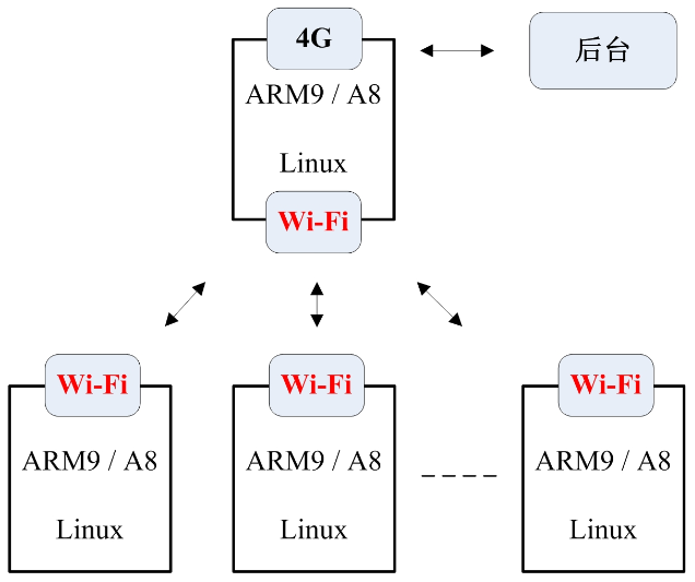

图3 方案三WiFi通信
方案三在方案二的基础上进行微调整,将主桩之外其他充电桩的3G/4G使用Wi-Fi替换。在充电桩现场应用中,一个区域内常有多桩“聚集”,通过Wi-Fi方式实现桩间通信互联,汇总数据经主桩统一上传、下达。其优势:
免除有线方式独立的通信线布线
Wi-Fi硬件成本仅4G成本十分之一左右
Wi-Fi自身支持热点功能(无需路由器),数据互传节省每台独立的4G模块流量费用
信号穿越障碍物能力与传输距离优于ZigBee及蓝牙
支持数据加密,允许用户手机直接接入Wi-Fi网络
