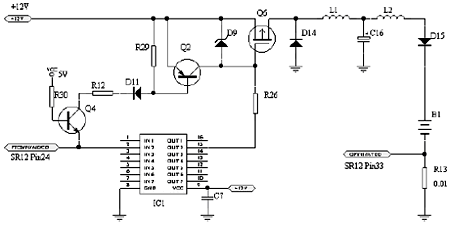

3.2.1 恒压恒流模块
恒压恒流电路是整个智能充电器的关键部分,电路结构见图2。恒流恒压电路由SR12单片机片内模拟电路模块和片外的MOSFET开关管、肖特基二极管、滤波电感、滤波电容等器件组成。模拟电路模块是SR12的特有部件,图3为它的结构框图。它由输入多路开关、两组温 度 传 感器Rsense0.01Ω可程控放大器、片内温度传感器、电流检测电路等组成。可程控放大器总放大倍数为1~256。放大器的输入可选择为两路模拟输入脚(ATD0、ATD1)、片内温度传感器、模拟地输入(VSSAM)。ATD0和VSSAM间可接一个电流检测电阻,用于测量外部电流,它还连接至电流检测电路,可在电流超过指定值时产生中断并输出信号。
图2 恒压恒流电路
