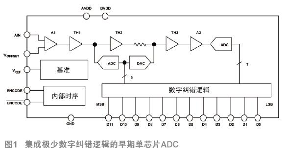

不断缩小的CMOS工艺尺寸和先进的设计架构相结合,意味着ADC终于也能利用数字处理技术来改善性能。该突破是在20世纪90年代早期实现的,自此之后,ADC设计人员再也没有回头[1]。随着硅工艺的改进(从0.5μm、0.35μm、0.18μm到65nm),转换速度也得到提高。但是,几何尺寸缩小使得晶体管变小,虽然速度更快(因而带宽更高),但就模拟设计性能而言,某些特性变得略差,例如Gm(跨导)。以前,这要通过增加更多校正逻辑来补偿。 然而,那时的硅仍很昂贵,导致ADC内部的数字电路数量相对较少。图1所示为一个实例的功能框图。
数字纠错逻辑
随着硅技术发展到深亚微米尺寸(如65 nm),数据转换器除了内核能够跑得更快(1 GSPS或更高)以外,规模经济性还使其可以增加大量数字处理[2]。这是再次审视后发现的一个突破性进展。通常,根据系统性能和成本要求,数字信号处理是由ASIC或FPGA处理。ASIC是专用电路,开发需要耗费大量资金。因此,设计人员通常会让ASIC设计长期运行,以扩大ASIC开发的投资回报。FPGA比ASIC便宜,不需要巨额开发预算。然而,由于FPGA追求支持所有应用,所以其信号处理能力会受到速度和功效的限制。这是可以理解的,因为它具备ASIC所不具备的灵活性和重新配置能力。图2所示为一个具有可配置数字处理模块的RF采样ADC(也称为GSPS ADC)的功能框图。

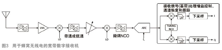

一个非常常见的ADC使用案例是通信接收机系统设计。关于软件定义无线电(SDR)和采用ADC的通信接收机已有许多文献,本文不打算展开讨论。图3所示为较早一代无线电接收机的功能框图[1]。

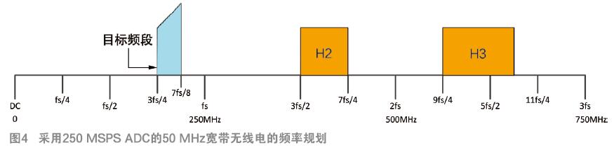

图4显示了利用250 MSPS ADC对50MHz频段有效采样所采用的频率规划。该图还显示了二次和三次谐波频段的位置。

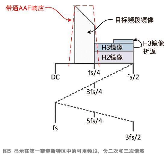

ADC采样的频率都会落在ADC的第一奈奎斯特(DC–125 MHz)频段。这种现象称为混叠,因此这些频率包括目标频段、折回或混叠到第一奈奎斯特频段的二次和三次谐波,如图5所示,说明如下:

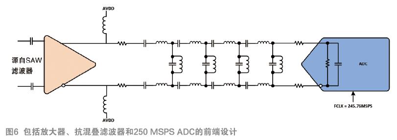

注意,常规无线电前端设计的SFDR规格,即抗混叠滤波器要求很难达到。满足SFDR要求的最佳抗混叠滤波器(AAF)解决方案是采用带通滤波器。通常,此类带通滤波器为五阶或更高阶。一款可以满足此类应用的SNR(或NSD)和SFDR要求的合适ADC是16位250 MSPS模数转换器AD9467[4]。采用AD9467的蜂窝无线电应用前端设计将类似图6所示。

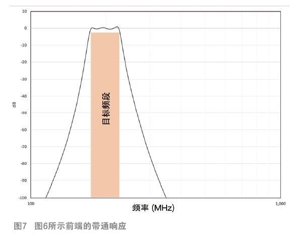

满足SFDR要求的AAF的频率响应如图7所示。此系统的实现不是不可能,但存在很多设计难题。带通滤波器涉及到大量器件,是最难实现的滤波器之一。器件选择非常重要,任何不匹配都会导致ADC输出中出现不需要的杂散(SFDR)。除了非常复杂以外,任何阻抗不匹配都会影响滤波器的增益平坦度。为了优化该滤波器设计以满足带通平坦度和阻带抑制要求,需要做相当多的设计工作。

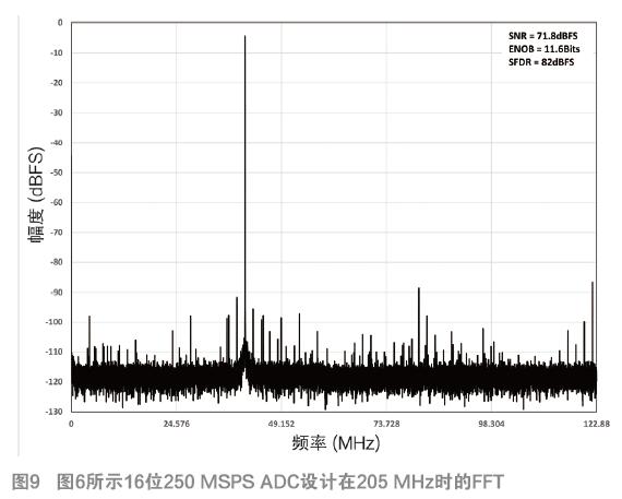

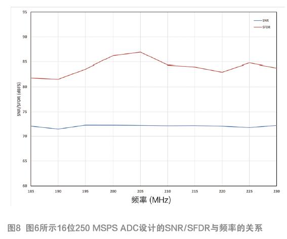

虽然这种无线电设计的前端实现很复杂,但它确实有效,如图8中的SNR/SFDR性能与频率的关系曲线所示。205 MHz时的FFT如图9所示。然而,系统实现因为下列原因而变得复杂:

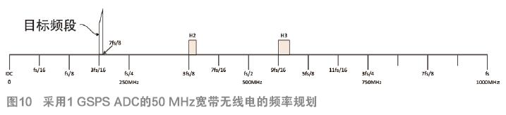

对系统设计人员来说,这意味着实现起来很简单,并可获得其它灵活性,而这在以前一直属于ASIC/FPGA领域。上面的无线电设计示例也可以利用RF采样ADC实现。AD9680(14位、1 GSPS JESD204B、双通道ADC)是一款新型RF采样ADC,而且还有其它数字处理能力[6]。此ADC在全速率(1 GSPS)时的NSD约为67 dBFS[3]。现在还不用担心SNR,因为稍后就会知道。目标频段与之前相同,但关于RF采样ADC奈奎斯特区的频率规划要简单得多,如图10所示。这是因为该ADC的采样频率(1 GHz)是上述例子(250 MHz)的4倍。

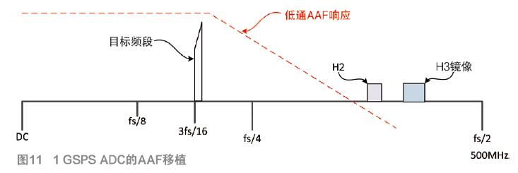

从频率规划可知,它实现起来要比图4所示简单得多。AAF要求也有所降低,如图11所示。这种方法的思想是使用简单的模拟前端设计,而把数字处理模块留在RF采样ADC内以执行繁重的信号处理。

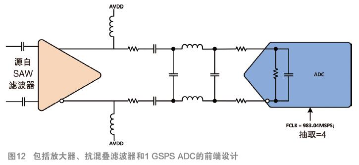

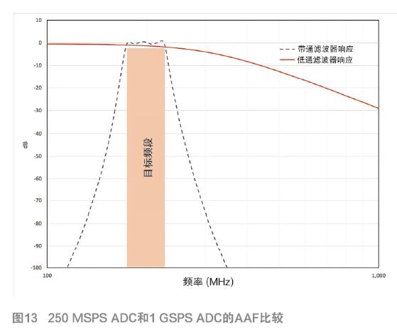

过采样的好处是将该频率规划扩展到整个奈奎斯特区,即比250 MSPS奈奎斯特区大4倍的区域。这样就大大降低了滤波要求,一个简单的三阶低通滤波器就足够,而无需250 MSPS ADC方案所用的带通滤波器。采用RF采样ADC的简化AAF实现方案如图12所示。
图13所示为低通滤波器响应性能。同时显示了带通滤波器以作比较。低通滤波器的带通平坦度更佳,而且就器件不匹配而言更容易处理。 其阻抗匹配也更容易实现。此外,由于器件数量更少,系统成本也更低。简化的前端设计可缩短设计时间。

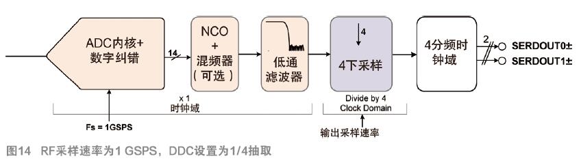

利用DDC,ADC可以用作数字混频器来调谐至设计需要的任何中频。本例同样使用上述频率规划。采用1/4抽取选项和实数混频来演示ADC性能,如图14所示。

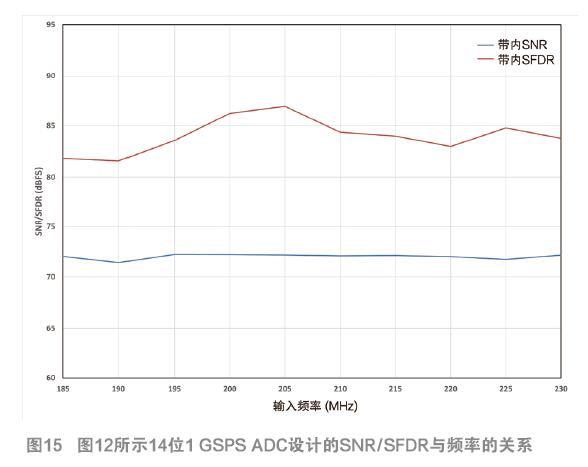

在正常或全带宽模式下,AD9680的SNR约为66 dBFS至67 dBFS。当DDC处于工作状态且抽取比为1/4时,还可以获得6 dB的额外处理增益[3]。这样可以确保动态范围性能保持不变。由于RF采样ADC以4倍原始采样速率采样,因此谐波会扩展(如图10所示)。RF采样ADC中的DDC确保抽取滤波器以数字方式衰减干扰信号。然而,属于目标频段内的谐波(更高阶或其它)仍会显示,因为DDC允许其通过。引起它的原因可以是放大器伪像或低通滤波器没有足够的衰减能力。低通滤波器可以根据系统要求重新设计,以满足其它杂散性能要求。图15显示了1 GSPS ADC的SNR/SFDR与输入频率的关系。数据清楚地表明,DDC的使用使得SNR提高6 dB(原因是处理增益),SFDR也得到改善。在全带宽模式下运行时,SFDR通常受二次或三次谐波限制,而在DDC模式(1/4抽取)下,限制因素为最差其它谐波。

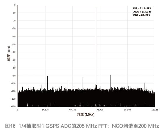

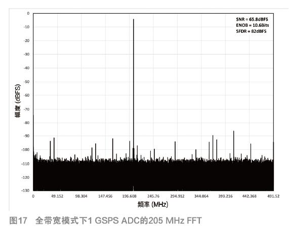

抽取输出的FFT如图16所示。使用DDC时,必须采取措施确保目标频段得到正确处理。本例中,NCO设置为200MHz,使得目标频段落在抽取奈奎斯特区的中央。DDC可以方便地消除频谱中不需要的频率。因此,FPGA的处理开销更低。作为对比,图17显示了AD9680在正常(全带宽)工作模式下的FFT。
通过这些图形可知,DDC除了能改善带内噪声性能之外,还能提供无干扰谐波的清洁频谱。由于DDC对数据进行滤波和抽取(至250 MSPS),因此还会降低输出通道速率,这使得JESD204B串行接口具有更灵活的选项。系统设计人员可以选择高通道速率(较昂贵)、低I/O数FPGA或低通道速率(较便宜)、高I/O数FPGA。
