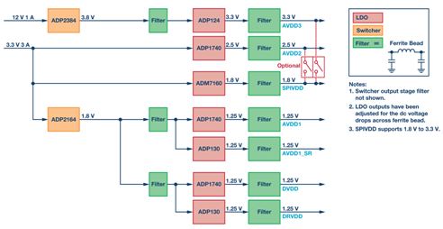

ADP2384和ADP2164 DC-DC 转换器用于使电压下降到可控水 平,以便LDO 能够在不进入热关断的情况下进行稳压操作。这 些电源域和各种电压的日益普及是在这些采样速率下工作所必 需的。它们可以确保各种电路域(比如采样、时钟、数字和串行 器)之间具有正确的隔离,同时使性能最优。正是因为这个原因, ADC 制造商才设计了评估板,并推荐详细的电源设计方案,确保 最大程度降低风险,使性能最大化。例如,图1 显示了AD9680 评估板使用的默认 PDN 的功能框图。根据 Vita57.1 规格,电源输 入来自 FMC(FPGA 夹层卡)连接器供应的12 V/1 A 和3.3 V/3 A 电源。
图1. 用于AD9680 评估板的默认PDN。
显而易见,这是一种昂贵的解决方案,有7 个LDO 稳压器,每 个域一个。这款PDN 也许是性能最优的,但肯定不是最具性价 比或运行成本效率最高的。系统设计人员认为部署含有多个 ADC 的系统非常有难度。例如,相控阵雷达方案包含成百个 AD9680,全都以同步方式工作。要求系统设计人员为上百个ADC 的每一个电压域都分配一个LDO 稳压器是不合理的。

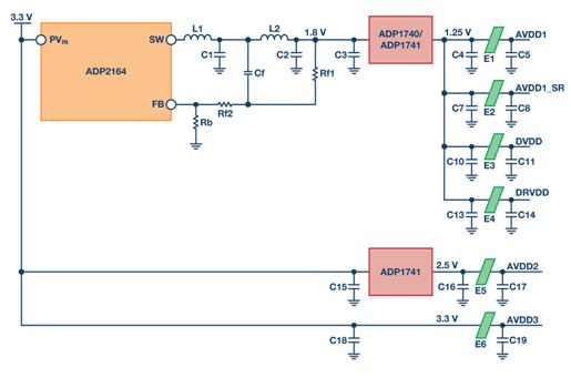

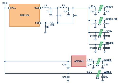

通过移除为1.25 V 域供电的单个LDO,还可进一步简化PDN。 这是最高效、最具性价比的解决方案。这种方案的困难之处在于 确保DC-DC 转换器的操作稳定性,从而不影响ADC 性能。 ADP2164 驱动AD9680 所有1.25 V 域(AVDD1、AVDD1_SR、 DVDD 和DRVDD)的PDN 如图3 所示。
图3. 使用DC-DC转换器为AD9680 供电。

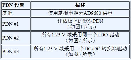

对上文讨论的3 个PDN 以及第4 个网络进行测试;第4 个网络 采用基准电源为AD9680 评估板供电。表1 列出了AD9680 评估 板上部署的各种输电网络。
表1. 输电网络列表
由于SPIVDD 可以支持1.8 V 至3.3 V 且被认为属于非关键节点, 因此它采用1.8 V LDO 输出供电。在一般系统部署中,SPIVDD 可连接2.5 V 或3.3 V 域。也就是说,在那些SPI 总线由很多ADC 与DAC 共享的系统中,仍旧应当监控SPIVDD 连接。如有这种 情况,那么必须非常仔细,确保正常的SPI 操作不会导致SPIVDD 域产生电源瞬变。如果SPIVDD 变得低于阈值电平,那么这些电 源瞬变可能会触发上电复位 (POR) 的情况。

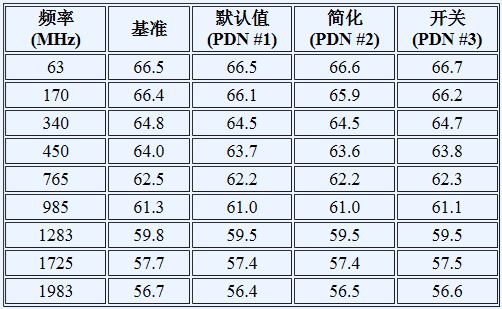

表2. SNR 性能对比 (dBFS)
表3. SFDR 性能对比 (dBFS)

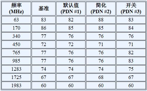

表2 和表3 分别显示了AD9680 使用各种PDN 的SNR 和SFDR 性能。根据AD9680 数据手册提供各种奈奎斯特区的前端网络和 寄存器建议设置。
仅使用DC-DC 转换器为AD9680 的1.25 V 域供电的PDN (PDN #3) 在各种输入频率下显示出了良好的性能。这证明了可以组合 域,并在不损失大量ADC 性能的情况下以高效率、高性价比的 方式为它们供电。采用基准源的PDN 具有最佳的噪声性能,因 为它是噪声最低的电源。然而,值得注意的是PDN #3 始终比默 认网络 (PDN #1) 具有更好的SNR 性能。这可能是由于LDO 具 有良好的低频清除特性,但对于电路中存在高于几百kHz 的情况 却无能为力。这可以解释PDN #3 的0.2 dB 优势。

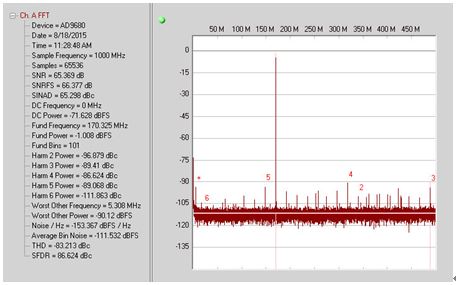

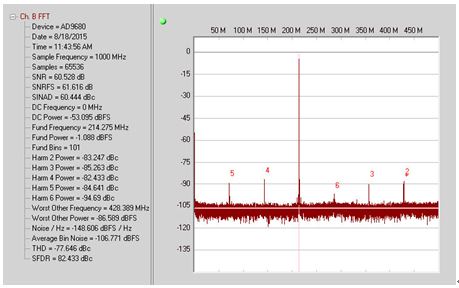

图4 和图5 分别显示了170 MHz 和785 MHz 输入时的单音FFT。 FFT 未显示出频谱性能的下降,因为1.25 V 域由单个DC-DC 转 换器供电。
图4. 170 MHz输入时的单音FFT,使用PDN #3。
图5. 785 MHz输入时的单音FFT,使用PDN #3。

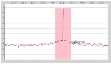

除了噪声性能,由于采用了开关元件和磁性元件,因此还应当检查DC-DC 转换器部署的杂散成分。此时,采用谨慎仔细的布局技术以降低接地环路和接地反弹将会是有好处的。有很多资源可以协助测量开关电源噪声5,6。边带杂散出现在开关频率失调的两侧(本例中为1.2 MHz)。必须说明的是,图2 或图3 中的输出滤波器级是一个两级滤波器。这个两级滤波器是降低开关噪声 (纹波)的主要贡献因素,有助于改善ADC 噪声 (SNR) 性能。同 样的道理,这个两级滤波器还可协助降低开关杂散,并在输出 FFT 中体现出来。在图6 和图7 中,它们分别表现为170 MHz 和785 MHz。

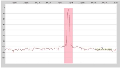

图6. 170 MHz输入时的1.2 MHz 边带开关杂散。杂散水平 = -105 dBFS。
图7. 785 MHz输入时的1.2 MHz 边带开关杂散。杂散水平 = -94 dBFS。
通过了解PSRR(电源抑制比)或ADC 的电源域,可估算边带杂散水平。

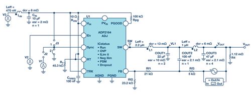

使用诸如ADIsimPE 等工具,可以仿真DC-DC 转换器输出端的 两级滤波器。图8 显示了ADIsimPE 原理图,用来仿真PDN 的 输出噪声和稳定性特征。ADIsimPE 是一款使用方便、功能强大 的工具,可帮助系统工程师设计、优化和分析电源网络。
图8. ADP2164 驱动1.25 V 域的ADIsimPE原理图。

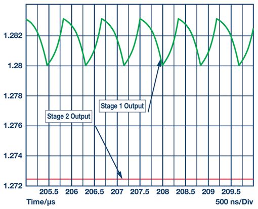

图9 显示了第一级输出端的输出纹波以及电路第二级之后的滤 波输出,采用ADIsimPE 仿真。此处显示的纹波约为3 mV p-p。
图9. ADIsimPE仿真的一级和二级输出。

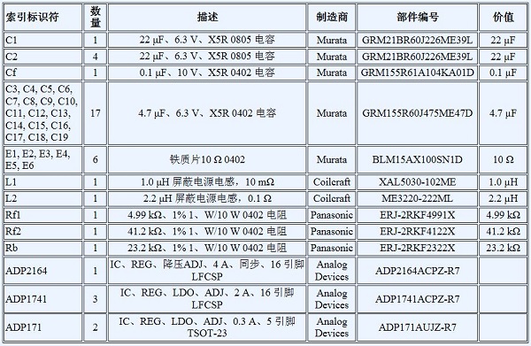

物料清单
表4 显示了AD9680 评估板使用的简化PDN(如图2 所示)物料 清单。通过使用图3 中的网络,系统设计人员可节省高达40%到 45%的BOM成本。BOM成本是在一个使用广泛的电子元件供应 商网站上通过计算千片订量价格估算的。
表4. 图2 中的PDN 物料清单

由于组成输出滤波器级的电感和电容输电量较大,因此需仔细进行选型。本例中,混合使用了屏蔽和非屏蔽电感。第一个滤波器级使用了一个屏蔽电感。本例中,第二级可以使用非屏蔽电感。 然而,建议两级均使用屏蔽电感,最大程度降低EMI 辐射。电 感同样选用具有充足饱和电流 (ISAT) 和直流电阻 (DCR) 裕量的 器件,确保它们不会饱和,或本身产生过多压降。
电容选择
建议使用X5R 或X7R 电容作为输出滤波器电容。电容还必须具有低ESR(等效串联电阻)。低ESR 有助于降低输出端的开关纹波。最大程度降低总ESR 和ESI(等效串联电感)的另一个诀窍是将电容并联连接。如图3 和表4 所示,第一个滤波器级使用 2 个22 μF 电容,而第二个滤波器级使用4 个22 μF 电容。电容 的电压额定值同样也是器件选型的重要依据。这是因为陶瓷电容 的电介质随直流偏置的增加而下降。这意味着额定值为6.3 V 的 22 μF 电容在4 V 直流偏置下最多可能下降50%。本例中,额定值为6.3 V 的电容用于1.25 V 电源。在输出端加入更多电容确实会略为增加BOM成本和电路板占位面积,但这样做可以保证 抑制可能会影响ADC 性能的开关噪声和纹波。
铁氧体磁珠选型
如图3 所示,铁氧体磁珠用于隔离各种域。铁氧体磁珠的选择同 样非常重要,因为如果铁氧体磁珠的DCR(直流电阻)高于所 需水平,则会导致域的电压无法达到最优。这种低电压会致使 ADC 性能(SNR 和SFDR)达不到最优。对于阻抗特性、最大直流搭载能力以及铁氧体磁珠的DCR 应高度重视。
