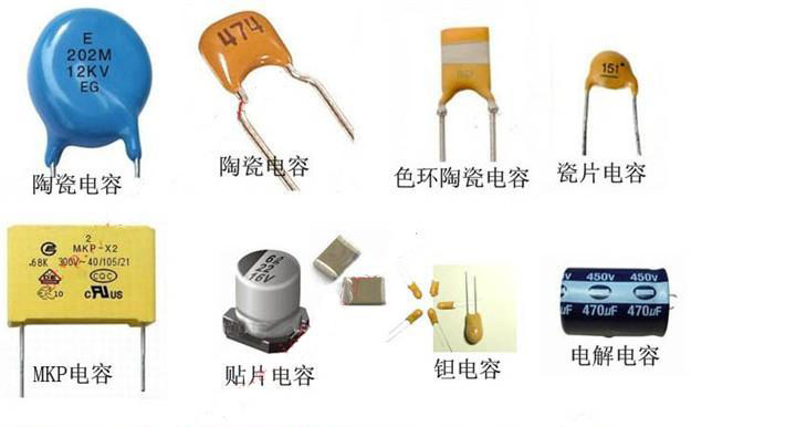

电容种类较多,如图1所示,按封装分有贴片电容、插件电容,按介质分有陶瓷电容,钽电容,电解电容、云母电容、薄膜电容等,按结构形势分,有固定电容、半固定电容、可变电容。
图1
电容种类的繁多,让人容易患选择综合症,但不用忧虑,在开关电源中,我们使用最多的就是陶瓷电容,电解电容和钽电容,了解了电容的种类接下来是了解电容的一些性能参数。

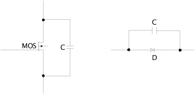

(1)吸收电路的电容选型,如下图2所示,在开关电源中,在MOS管或二极管上并联电容吸收尖峰是很常见的电路,那么这颗电容该如何去选择呢?首先,考虑电路环境,即电容上可能承受的最大电压应力,可以确定电容的耐压值选;其次,作为吸收电路,容值不能太大,太大会影响整机效率,故容值一般使用PF级别电容,电容的高频特性要好,根据这些特点,选择陶瓷电容是最理想的;然而陶瓷电容还分NPO,COG材质,根据温度特性还分X5R、X7R等,无需愁,只要了解了电路环境对使用电容的精度要求及温度要求,这些都可迎刃而解,在这种吸收电路中,对电容精度要求不高,一般的COG材质的电容可以满足。

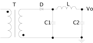

(2)启动电路,以芯片3843为例,用RC启动,C值一般用到uF级别的电容,且温度特性要好,要不然在温度变化时,容值不够,会启动不良,在此可以选择钽电容和陶瓷电容;但是,钽电容有一个问题就是不符合安规要求,如果要过安规认证,就只能选择陶瓷电容。
