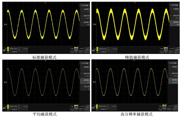

  四种捕获模式实测对比
  在了解完四种捕获模式的工作原理之后,我们来做一个对比,在输入一个相同的信号时,标准捕获模式下可以观察到信号中存在噪声,峰值捕获模式下信号的噪声较为明显,而在平均捕获模式及高分辨率捕获模式下,几乎没有看到随机噪声。
  根据被测信号的类型及需要关注的测试点,设置相应的捕获模式,可以帮助我们更好的观察波形,更快的发现、解决问题。
  图5 四种捕获模式实测对比
