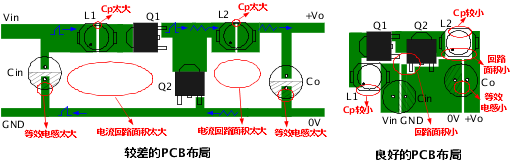

6、PCB板的布局和走线
准确的说,PCB是上述干扰源的耦合通道,PCB的优劣,直接对应着对上述EMI源抑制的好坏。同时PCB板上器件的布局和布线的不合理都会造成EMI干扰。
对此可采用的对策有:
(1) 减少干扰的最有效方法就是减小各个电流回路的面积(磁场干扰)和带电导体的面积及长度(电场干扰)。
(2) 电路中的不相同的地线特别是模拟地和数字地要分开。
(3) PCB的电源线和地线尽可能宽,以减小线阻抗,从而减小公共阻抗引起的干扰噪声。
(4) 对于传输信号的线路一定要考虑阻抗匹配。
图2 两种PCB布局对比

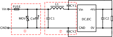

我司对于体积较小的DC-DC电源模块,通常的做法是通过搭建外围电路来实现电磁干扰的抑制,以保证应用系统的可靠性。EMC推荐电路如图2所示,其中①部分用于EMS测试,②部分用于EMI滤波。
图3 DC-DC电源模块EMC推荐电路
