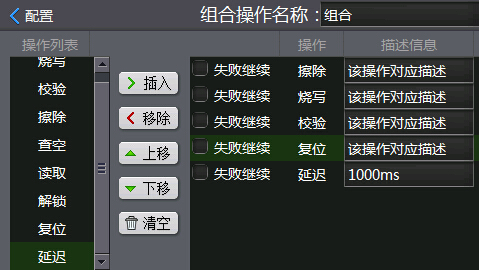

  2、正确烧录程序后,芯片程序没跑起来
  有些电子产品内嵌了电池,特别是现在非常盛行的智能手环、智能手表、智能手机等产品。当编程器烧录完目标板的代码后,芯片需要复位才能运行里面的代码。一般工厂流水线生产中,目标板烧录完后,接着进入测试环节。非电池供电的板子,测试时会重新上电,芯片自动进行上电复位并运行,代码可以正常跑起来;带有电池的设备,由于电池一直供电,不存在上电复位环节,芯片代码不能运行,导致后续的测试环节失败。
  针对于这种情况,P800-ISP特别增加了复位的动作(包含了软件复位、复位管脚复位),如下图所示。在组合操作里面,芯片代码擦除编程校验通过后,运行【复位】的动作,让这些带有电池的设备可以复位并开始工作,以便后续的产品测试。
  图示:改进烧录流程

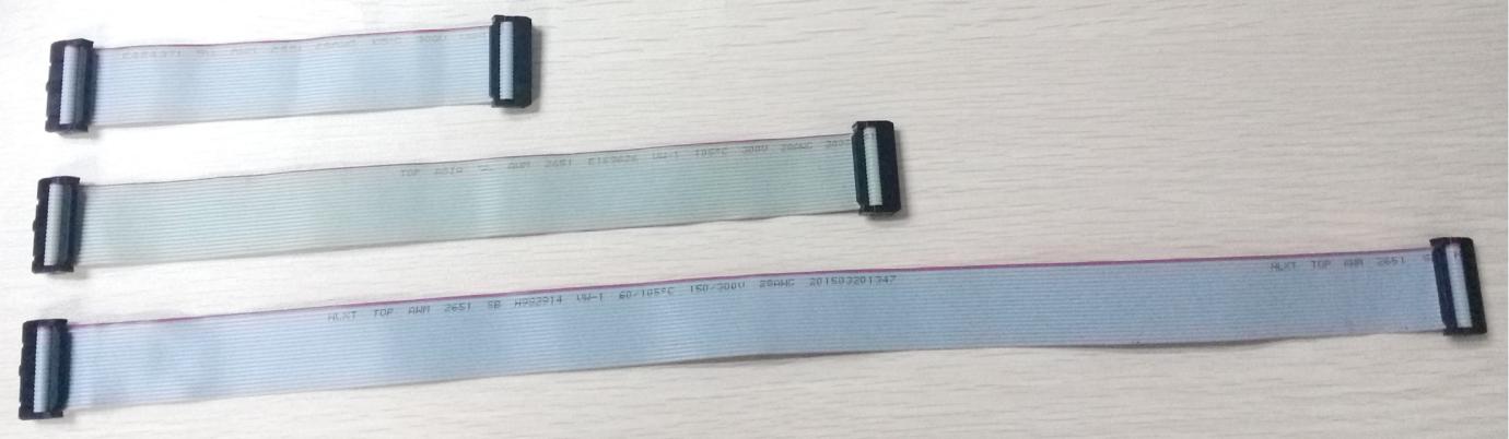

  3、线长、速度与稳定性
  编程器与目标板的通信质量与通信电缆的长度和通信速率有关,越长的电缆,越高的通信速率,会降低通信质量,影响烧录稳定性。为了烧录工作又快又稳定,需要根据具体情况选取适合目标板的线长,并根据线长设置合适的通信速率。

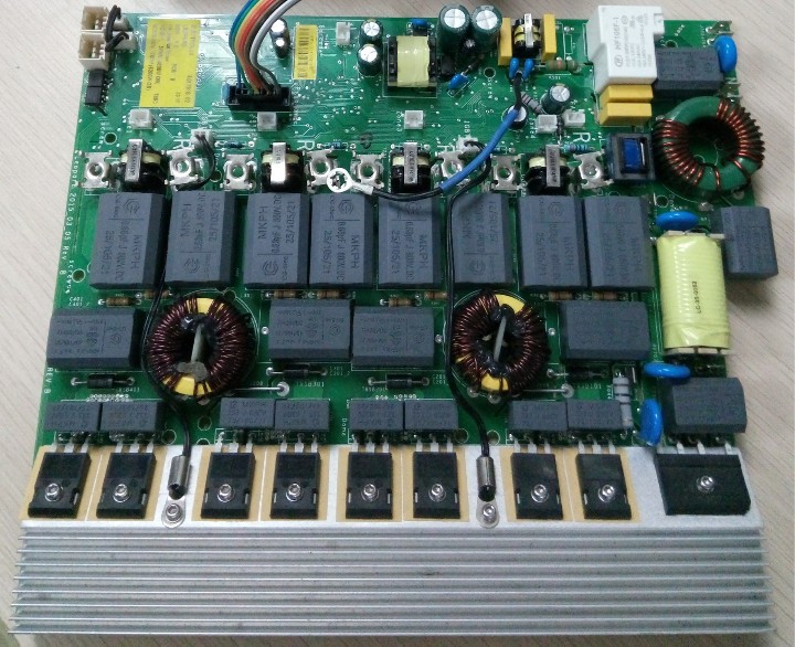

  4、电源影响
  在线编程器一般都可以对目标板进行供电,但供电能力是有一定限制的。针对功耗特别大的目标板,如下图所示,如果用编程器供电,编程器将无能为力,这时就需要外部直接供电;还有一种情况就是目标板耗电量小,但放置了很多的电容,编程器开始给目标板供电的瞬间,将产生瞬间超大充电电流,也就是浪涌效应,容易促发编程器过流保护,这时目标板最好用外部直接供电。鉴于这种情况,P800-ISP采用了创新式的供电机制及过流检测算法,有效地降低了浪涌效应误引起过流保护的发生概率。
