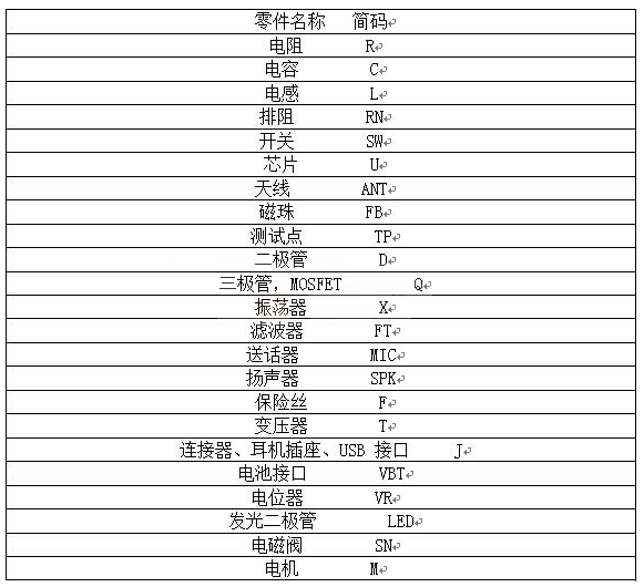

  在设计原理图的阶段,原理图尺寸设置遵循清晰明白的原则,并考虑打印清晰,设置字高等信息。最重要的是要保证元件的简码相同,常用的元件简码如下:
  在元件,特别是电阻电容电感的数值标定中,要采用一定的格式,如果所在公司有一定的要求,那要按照公司的要求进行设计和标定。如果公司没有统一的要求,那么我们推荐采用下面的标定方法:
